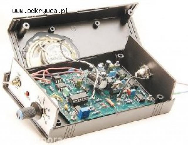

Hebda Napisano 21 Grudzień 2009 Napisano 21 Grudzień 2009 miałem kiedyś podobny jak ten z 1ej fotki,osiągi miał lepsze niż jabel,zasilanie 3baterie płaskie.fotka:http://www.odkrywca.pl/forum_pics/picsforum21/dsc02029.jpgtu więcej fotek:http://www.odkrywca.pl/pokaz_watek.php?id=555419#555445pozdro
