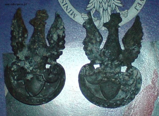

lina_90 Napisano 14 Grudzień 2009 Autor Napisano 14 Grudzień 2009 Witam! Panowie proszę o pomoc. Trafiły mi się dwa orzełki cynkowe, nie mam pojęcia jak pozbyć się tego ,,białego nalotu'' bez usuwania patyny. Wszelkie podpowiedzi mile widziane.

Kasjan2000 Napisano 31 Grudzień 2009 Napisano 31 Grudzień 2009 Zabójczo piękne. Ten biały nalot to niezwykle groźna a raczej zabójcza dla metalu korozja cynku tzw. 'zaraza cynkowa'. Powstaje w wyniku złego przechowywania przedmiotów (w tym wypadku ziemia lub kontakt ze zwłokami –wykopek z mogił). Ostatnio sporo takich nielegalnych trafień. Nie usuwalna i nie likwidowalna. Orły nie do uratowania, taka ilość korozji uszkodziła rdzeń metalu i po kilku latach rozpadnie się to wszystko. Jeżeli będziesz to trzymał w pobliżu innych rzeczy z metalu to po jakimś czasie pozostałe rzeczy również zostaną zarażone i będzie rozpacz i łzy.

lina_90 Napisano 31 Grudzień 2009 Autor Napisano 31 Grudzień 2009 Orzełki nabyte jakiś czas temu na allegro. Nie ma w takim razie sposobu na zahamowanie tego procesu chociaż? Szkoda bo piękne sztuki.

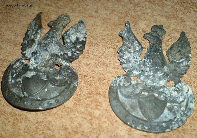

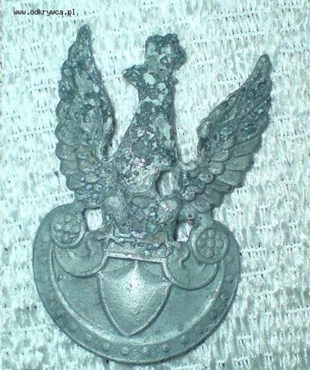

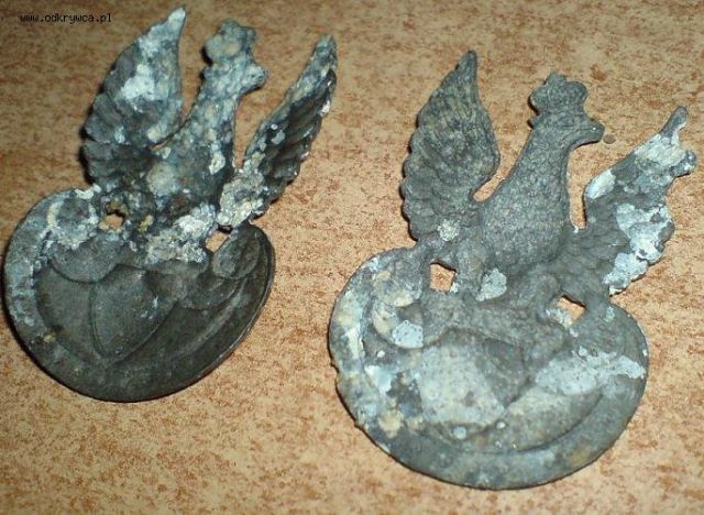

lina_90 Napisano 1 Styczeń 2010 Autor Napisano 1 Styczeń 2010 Cóż lepiej nie będzie, miejscami dość głęboko się wżarło boję się ,że wyjdzie więcej dziurek. Całkiem ładnie czyści jednak patynka niestety zeszła.
samter Napisano 1 Styczeń 2010 Napisano 1 Styczeń 2010 Teraz tylko zabezpieczyć żeby znowu nie korodowało i na półkę.
lina_90 Napisano 1 Styczeń 2010 Autor Napisano 1 Styczeń 2010 Jakieś propozycje co do domowych sposobów konserwacji? Gdyby wygotować go np w oleju silnikowym...? Wyciągnęłoby to na pewno resztki kwasku z metalu.
samter Napisano 1 Styczeń 2010 Napisano 1 Styczeń 2010 Oleju silnikowego, ani jadalnego nie polecam, po wygotowaniu może zmienić się barwa orzełków. Myślę, że jeśli przedmiot przemyjesz płynem do mycia naczyń (cytrynowy nie), a później nasmarujesz wazeliną, powinno być ok, ewentualnie poczekaj na inne opinie, może inni mają lepszy pomysł.
Anarchista Napisano 2 Styczeń 2010 Napisano 2 Styczeń 2010 Gotowanie w oleju prawie na pewno nie wyciągnie kwasku, bo kwasek prawie na pewno nie rozpuszcza się w oleju silnikowym. Wystarczy wygotować w wodzie. Najlepiej w demineralizowanej lub destylowanej, bo zwykła z kranu może pozostawić osad kamienia.Potem jak pisał kolega natłuścić wazeliną lub jakimś olejem mineralnym. Tylko że wazelina i oleje będą paskudnie łapać kurz więc jeśli orzełek miałby mieć kontakt z kurzem to lepiej byłoby go czymś innym zabezpieczyć.
