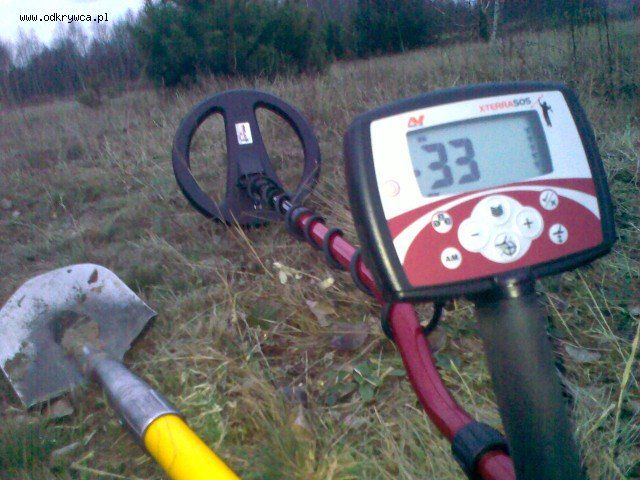

desmo_sm Napisano 9 Grudzień 2009 Autor Napisano 9 Grudzień 2009 I zakupione,X Terra 505, zdziwko mnie wzięło jak zobaczyłem pudełko. Małe takie myślę co to, wykrywacz w tym jest? Złozyłem go sprzęt wydaje się być mocno solidnie wykonany nic nie trzeszczy sztyca sztywna, wyświetlacz duzy i czytelny. Cewka podwójne D, ciekawie wygląda jak kierownica od trabanta :). Śpiewa jak kanarek bo tyle ma różnych dźwieków. Zobaczymy na polach co pokaże.BRAT_MIH, jak ustawiałeś terre do gruntu, bo pisałeś gdzieś że mały problem Ci to sprawiało.

PUMA1 Napisano 13 Grudzień 2009 Napisano 13 Grudzień 2009 Witaj desmo_sm . Takie pytanie do Ciebie na fotce nie masz standardowej cewki tylko masz cewke typu dd . Napisz czy kupiłeś cewkę typu DD jaką dodatkową czy dostałem w standardzie z dopłatą do niej .I którą wybrałeś cewke na jakiej częstotliwości działa ta typu DD co posiadasz.
BRAT_MIH Napisano 15 Grudzień 2009 Napisano 15 Grudzień 2009 Jak ja kupowałem to była w zestawie DD tylko.
desmo_sm Napisano 20 Grudzień 2009 Autor Napisano 20 Grudzień 2009 PUMA1, tę cewkę dostałem w zwstawie to jest podwójne D 7,5Khz
