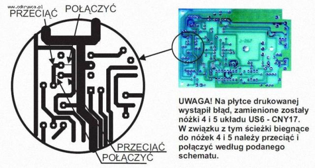

muchomor Napisano 2 Grudzień 2009 Napisano 2 Grudzień 2009 A zrobiłeś to co na zrzucie?.Zrób jak pisze madmax78,przede wszystkim wymień stabilizator,jak nie zadziała powymieniaj wszystkie scalaki,i nie irytuj się tak,przed włączeniem układu posprawdzaj wszystko tak jak jest w opisie,musi działać,cierpliwości.
