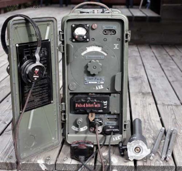

Steiner7 Napisano 18 Listopad 2009 Napisano 18 Listopad 2009 Tu mamy porównanie radiostacji niemieckiej i radzieckiej 105-tkiRadziecka 105-tka może posłużyć jako baza do budowy makiety radiostacji późniejszego wzoru Torn.Fu.G

Radek.s Napisano 18 Listopad 2009 Napisano 18 Listopad 2009 Zgadza się tylko trzeba wprowadzic kilka poprawek inne gniazdo antenowe usunięcie bolcow do pkl przenitowanie rączki usuniecie gniazda do podlączenia sluchawek i boczne drzwi do przeklepania - w Torn.fu.G nie byly tloczone wycięcie okienka w drzwiach na skale i przsuniecie tego okienka na włącznik ( i zmiana z okraglego które jest na kwadratowe) panel wewnetrzny do wymiany wycięcie z boku otworu na przewody do sluchawek i mikrofonu- jak widac jest troche zabawy a szelki do tego modelu w zasadzie nie sa dobrze widoczne na zdjęciach które lataja w necie jak ktos ma jakies wyrażne może wrzuci? bo radzieckie maja niewiele wspolnego z oryginalem (po za pasem na nerki ktory jest zbliżony

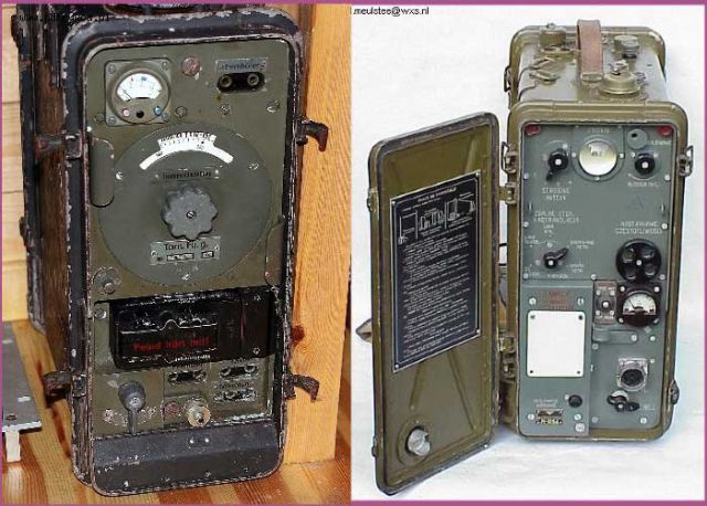

Steiner7 Napisano 18 Listopad 2009 Napisano 18 Listopad 2009 Tu mamy porównanie niemieckiej radiostacji Torn.Fu.G i radzieckiej 105-tki

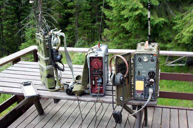

Steiner7 Napisano 18 Listopad 2009 Napisano 18 Listopad 2009 Różne typy radiostacji plecakowych; widać po haczykach, że do transportu można je podwiesić do zwykłych szelek.
Radek.s Napisano 18 Listopad 2009 Napisano 18 Listopad 2009 ostatnie zdjęcie to obudowa od 105 i bebechy Torn .Fu .Gna tej stronie jest chyba nawet opis ,że pasowalo doskonale do obudowy po przelozeniu gniuazda antenowego (kolejna pozyczona z Niemiec Radziecka technologia po 45) taki szybki skok technologiczny
