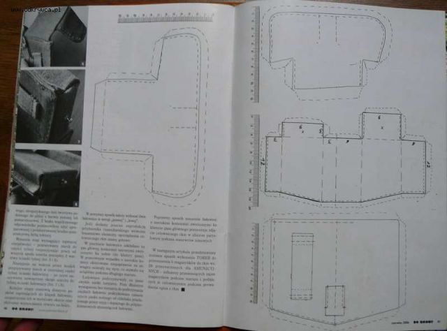

Steiner7 Napisano 25 Październik 2009 Napisano 25 Październik 2009 W numerze 2/2006 Do Broni był artykuł Artura Szczepaniaka, jak uszyć takie ładownice. Były wykroje, porady praktyczne.
Brykupl Napisano 25 Październik 2009 Autor Napisano 25 Październik 2009 A posiadasz ktoś może skany ?
Brykupl Napisano 25 Październik 2009 Autor Napisano 25 Październik 2009 Dzięki Steiner za zdjęcia ;) A posiada może ktoś z was skany tych stron ?
Steiner7 Napisano 25 Październik 2009 Napisano 25 Październik 2009 Mogę Ci przefotografować w większej rozdzielczości. Skaner mi padł i nie chce sie podnieść...:(

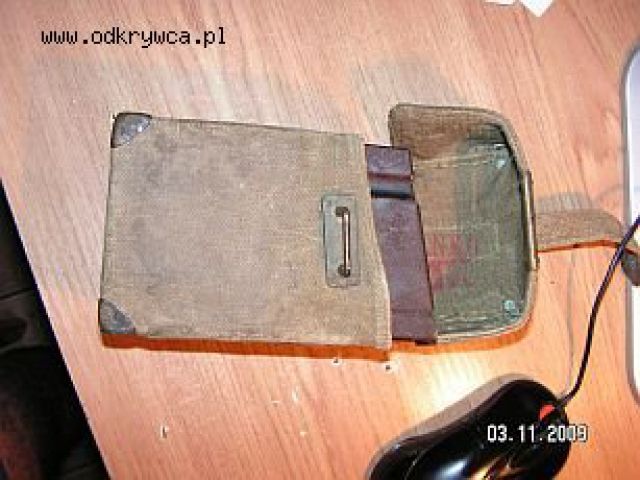

ArturSz Napisano 26 Październik 2009 Napisano 26 Październik 2009 Tytułem uzupłnienia chciałbym dodać, ze wykrój miecha ładownicy odwzorowuje wersję z miechem obniżonym".Pierwsze wersje ładownic miały miech sięgajacy niemal aż pod same klapki w twn sposób iz magazynek chowal sie calkowicie i nie wystawał.Wyskość miecha najprawdopodbniej w kolejnych egzempalrzach ładownic obnizono celem poprawienia mozliwsoci chwytania magazynków ( magazynek po otwarciiu klapki nieco wystawał i łatwiej bylo go chwycic). Stwierdzono na podstawie oględzin egzemplarzy zachowanych.
Brykupl Napisano 2 Listopad 2009 Autor Napisano 2 Listopad 2009 Dzięki ArturSz za uzupełnienie informacji ;)A może ktoś z was z wymiarować wymiary magazynka do RKMu wz.28 ?
feeder Napisano 3 Listopad 2009 Napisano 3 Listopad 2009 Rozumiem, że mój egzemplarz to późniejsza wersja?
