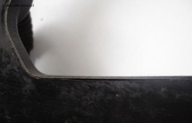

bruner0 Napisano 4 Październik 2009 Autor Napisano 4 Październik 2009 Wiem że temat był już wałkowany,ale mam pytanie jakie kleje,żywice lub sylikony użyć?elastyczny sylikon czy nie elastyczną żywicę lub klej?Na focie widać jak obudowa odeszła od żywicy na 6cm w drugim miejscu na jakieś 8-10 i w kilku innych po 2-3 cm.

bruner0 Napisano 16 Październik 2009 Autor Napisano 16 Październik 2009 ja swoją zalałem żywicą epoksydową czy jak się tam ona nazywa
banderas Napisano 16 Październik 2009 Napisano 16 Październik 2009 Witam.Jeżeli przedmuchałeś sprężonym powietrzem szczeliny {uprzednio wysuszone} i wstrzyknąłeś strzykawką rozrzedoną żywicę w szczeliny,to będzie OK.Zapraszam w niedziele na grzyby,mam nowe miejsce prawdziwkowe.pzdr.

tadziu6 Napisano 16 Październik 2009 Napisano 16 Październik 2009 I tak się rozszczelni.[praca w terenie]Proponuje dodatkowo zalać żywicą razem z osłoną cewki.Ja tak zrobiłem z cewką[nówką].Przybyło trochę na wadze,ale cewce już nic nie grozi.
banderas Napisano 16 Październik 2009 Napisano 16 Październik 2009 tadziu6-zgadza się,uderzenia boczne spowodują pęknięcia,bruner będzie co rok powtarzał klejenie.Zaimponowałeś mi tym,że uszczelniłeś nówke,też tak robię,olewam gwarancję,wprowadzam swoje ulepszenia,zmieniam środek ciężkości itp.pzdr.ps.tadziu-ty dobry wymiatacz musisz być ;]
