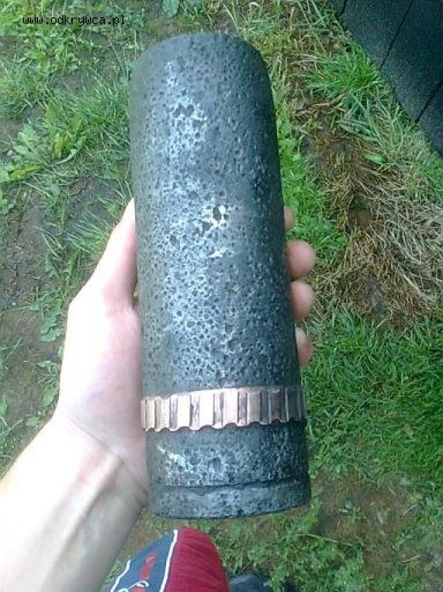

Kamiljan Napisano 22 Listopad 2009 Napisano 22 Listopad 2009 panowie, polecam kwas z akumulatora, nalezy pamietac o tym aby stało na dworze bo strasznie cuchnie, testowalem na skorupach szrapnela, czysci do bialej bez zadnego mordowania sie z elektroliza i sprawdzania co chwile czy sie prostownik nie pali :), koncowy efekt po wymyciu wodą z mydlem, zapolerowaniu pierścienia/ni i zalakierowaniu bezbarwnym - Boski:)
Cyrograf15 Napisano 22 Listopad 2009 Napisano 22 Listopad 2009 Kwas z akumulatora robi dodatkowe wżery. To niszczenie jak każde trawienie.Wojtek
Kamiljan Napisano 25 Listopad 2009 Napisano 25 Listopad 2009 Wojtek, owszem zrobi wzery ale wtedy kiedy go nie przypilnujesz

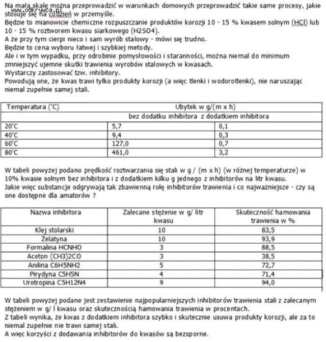

Blitzkrieg Napisano 26 Listopad 2009 Napisano 26 Listopad 2009 Ja też kwasów nie polecam, ale jak ktoś już chce się w to bawić to radzę używać inhibitorów, podsyłam manual, jakość marna jakiś skan...
