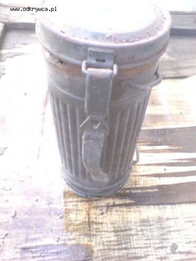

Mr.Vegas Napisano 4 Sierpień 2009 Autor Napisano 4 Sierpień 2009 Witam kolegów. Jestem nowy na forum i jest to mój pierwszy temat. Znalazłem ostatnio taką puszkę i nie wiem za bardzo jak ją wyczyścić żeby nie zniszczyć farby a usunąć rdze. Jeśli macie jakiś pomysł to proszę o posty. Pozdro.
Thomson. Napisano 5 Sierpień 2009 Napisano 5 Sierpień 2009 Najlepiej będzie zastosować kwas szczawiowy. Na zdjęciach dobrze nie widać, ale wydaje mi się, ze tej rdzy jest bardzo mało i fosol też by pomógł.Pozdro

GeneralRemek Napisano 5 Sierpień 2009 Napisano 5 Sierpień 2009 Vegas - lepsze fotki. Osobiście usunąłbym odstającą" rdzę, i zakonserwował, ale rób jak uważasz.
GeneralRemek Napisano 5 Sierpień 2009 Napisano 5 Sierpień 2009 Tylko nie dawaj jej do chłodnych i wilgotnych miejsc, (typu piwnica) bo po 2 tygodniach będziesz miał jeszcze więcej rdzy.

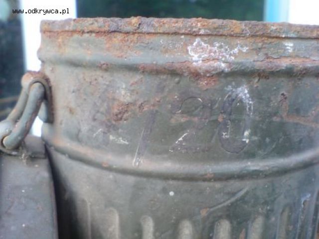

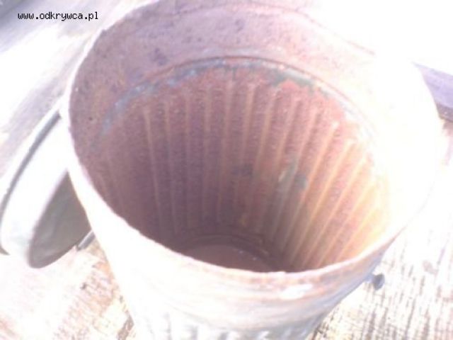

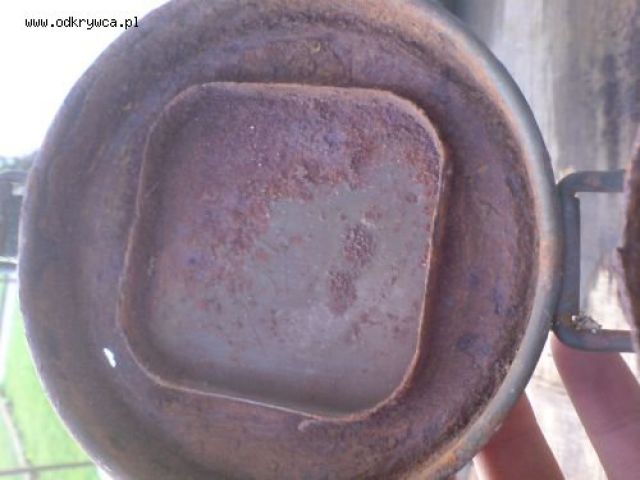

Mr.Vegas Napisano 5 Sierpień 2009 Autor Napisano 5 Sierpień 2009 Sorry ale nie miałem czasu, wiem ze na fotce mało widać ale mam jeszcze kilka które zamieszczam. Najwięcej rdzy jest w środku puszki.
GeneralRemek Napisano 5 Sierpień 2009 Napisano 5 Sierpień 2009 Bardzo ładna pucha. Spróbuj rdzę potraktować małą szczotką na wiertarce, i następnie zakonserwować.
GeneralRemek Napisano 5 Sierpień 2009 Napisano 5 Sierpień 2009 Spróbuj, nie zaszkodzi, a może dużo zdziałać.Na początku jednak spróbowałbym pobieżnie potraktować szczotką drucianką.
