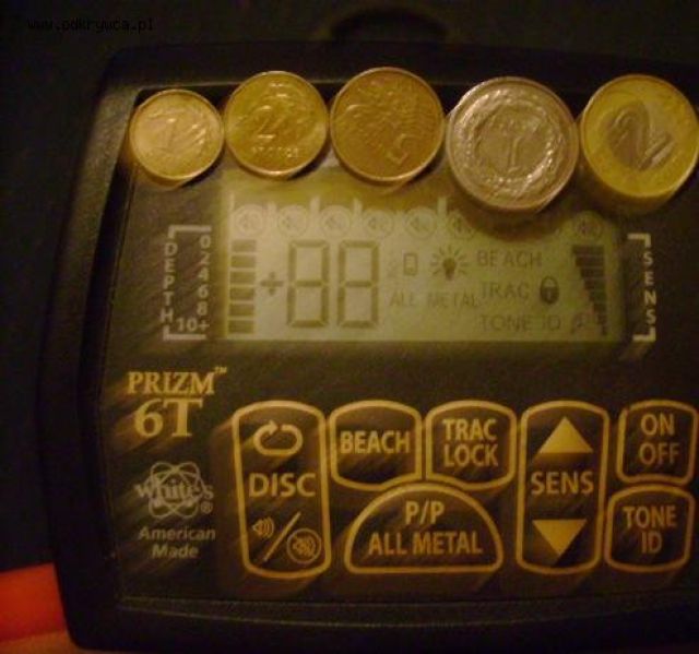

dino73 Napisano 24 Lipiec 2009 Autor Napisano 24 Lipiec 2009 Witam stałem się posiadaczem nowiutkiego Whitesa Prizm VIPierwsze wrażenia bardzo pozytywne,bardzo solidna konstrukcja,nic się nie giba nie skrzypi, duży czytelny wyświetlacz,no i super że jest cały czarny,bardzo stabilny na max zasięgu nie wzbudza się nie popiskuje nawet przy uderzeniach w kamienie,,szybko się nim pracuje niezwykle lekki,no i podstawowa sprawa co w moim terenie jest ważne nie reaguje na kamienie bazaltowe!!!Po prosta wykrywka typu w łącz i szukaj,i to mi pasuje(tylko monetki)poczułem znowu przyjemność z poszukiwań.Postawiłem na nowy sprzęt choć w tej cenie można mieć lepszy używany,ale wiem że mam sprzęt 100% sprawny.Na razie tyle mogę powiedzieć długo nie chodziłem bo niedawno go otrzymałem.Jutro postaram się zrobić teścik w powietrzu i tu zamieścić ,pewnie zainteresuje kolegów bo to raczej liczba jego użytkowników jest tu znikoma.Pozdrawiam
dino73 Napisano 24 Lipiec 2009 Autor Napisano 24 Lipiec 2009 oczywiście Prizm IV a nie VI jak na górze napisałem:)
dino73 Napisano 25 Lipiec 2009 Autor Napisano 25 Lipiec 2009 tak jak obiecałem zrobiłem test w powietrzu Prizma IVo to jakie mniej więcej uzyskałem wyniki.1grosz 20cm2grosze 24cm5groszy 261złoty 262złote 28cm5złoty 26stare cieniutkie sreberko 15krajcarów 30cmna dole link do filmiku z testu,słabej jakości bo robiony za pomocą taniej cyfrówkihttp://www.youtube.com/watch?v=oJGYSsQFjqo

banderas Napisano 25 Lipiec 2009 Napisano 25 Lipiec 2009 Prizm 6.1g-23 cm2g-26 cm5g-28 cm1z-26 cm2z-30 cm5z-29 cm.

banderas Napisano 26 Lipiec 2009 Napisano 26 Lipiec 2009 Test powietrzny podałem z cewki 9 cali.Eksperymentowałem z 8 calową ,podobny zasięg ,lepiej radziła sobie w terenie zaśmieconym ,widziała osobno dwie monety oddalone od siebie o 11 cm,9-cio calówka i 9,5 calowa tego nie potrafią.Sądę 9,5 cala kupiłem nową, ale już fabrycznie była rozjechana,nie trzymała parametrów [10%] ,więc na jej temat się nie wypowiem.Specjalnie dla armanda zrobiłem test na bryczkę.[sąsiad patrzył jak na wariata] ;}}}Wynik przy tych samych ustawieniach-145 cm.pzdr.
