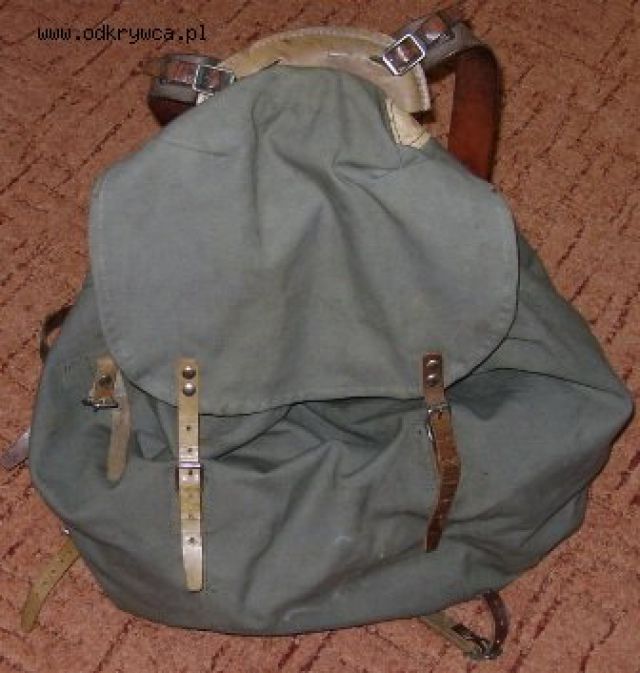

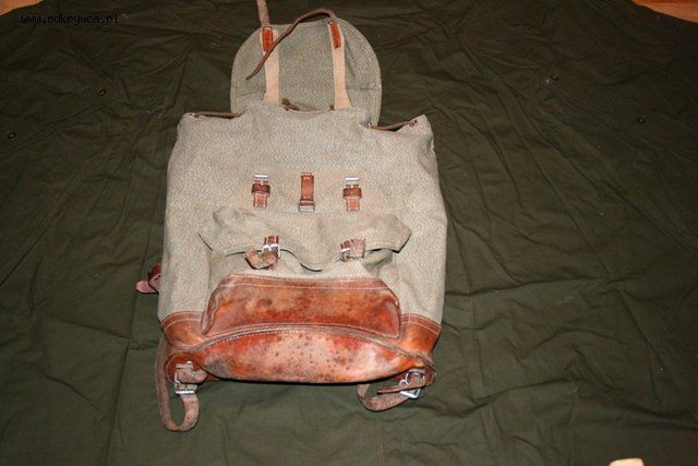

Kurt Napisano 11 Grudzień 2010 Napisano 11 Grudzień 2010 Przebudziłem temat :DDopadłem jakiś dziwny plecaczek mam nadzieję że pomożecie mi w ustaleniu co to za cudo lub padło :)Pozdrawiam Kurt. Ps.Zaraz zapodam fotki
