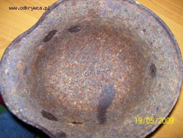

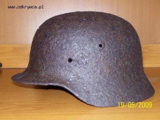

Damian190595997 Napisano 11 Czerwiec 2009 Autor Napisano 11 Czerwiec 2009 Witam!Mam mały problem ponieważ nie wiem czy na ten hełm (patrz po prawej ) zrobić szpachlę czy po szlifować papierkiem ściernym i pomalować ??? Hełm ten będzie stał w szkolnej gablocie przez okres roku szkolnego :)
Damian190595997 Napisano 11 Czerwiec 2009 Autor Napisano 11 Czerwiec 2009 Zapomniałem załadować zdjęcia ;/
Thomson. Napisano 12 Czerwiec 2009 Napisano 12 Czerwiec 2009 Jeżeli chcesz go szpachlować należy go najpierw oczyścić z rdzy. i daruj sobię czyszczenie go papierem ściernym, ponieważ go porysujesz.
FirstToFight Napisano 12 Czerwiec 2009 Napisano 12 Czerwiec 2009 wsac go do kwasu szczawiowego to wyczysci go z calej rdzy i bedzie piekny bez szpachlowania i uzywania papieru sciernego
der_bartosz Napisano 12 Czerwiec 2009 Napisano 12 Czerwiec 2009 CO wsadzi go do kwasu i co potem, myslisz ze kwas szczawiowy wszystko rozwiaze? moze potem trzeba to jakos zakonserwowac zeby nie bylo powrotu rdzy
FirstToFight Napisano 12 Czerwiec 2009 Napisano 12 Czerwiec 2009 po wyjeciu z kwasu trzeba go przetrzec szczotka ciepla woda + kuchcik i bedzie grac na 102
FirstToFight Napisano 12 Czerwiec 2009 Napisano 12 Czerwiec 2009 polewasz helm (woda ciepla + kuchcik) i szczotka jedziesz po helmie i gra potem wysuszyc popryskac wd40
kurkow Napisano 13 Czerwiec 2009 Napisano 13 Czerwiec 2009 żadnego malowania. Ja sam większość hełmów, które w pocie czoła szpachlowałem i malowałem będę teraz zdzierał z tego syfu i będą gołe jak pismo nakazuje
Marek94 Napisano 19 Czerwiec 2009 Napisano 19 Czerwiec 2009 kurkow ma racje szpachla to tylko na ogryzki a ten jest ładny
Swiety82 Napisano 19 Czerwiec 2009 Napisano 19 Czerwiec 2009 Dokładnie-nie szpachluj i nie maluj-jest w takim stanie że szkoda go ruszać-oryginał aż miło popatrzeć.Co do szpachli na zakrycie dziur-można spryskać podkładem pod lakier kilka warstw-ale oczywiście nie w przypadku tej sztuki.

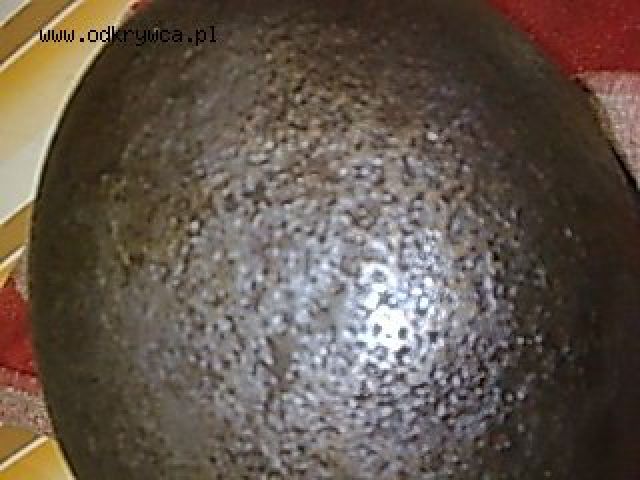

Damian190595997 Napisano 24 Czerwiec 2009 Autor Napisano 24 Czerwiec 2009 Siemka dawno mnie nie było na forum bo byłem dużo razy na wykopkach :P Ale teraz mam czas i zabrałem się za czyszczenie hełmu :P Dziś mój kolega powiedział żebym wyczyścić go octem oto rezultaty widoczne na zdjęciu :P Nawet niezle stal :P

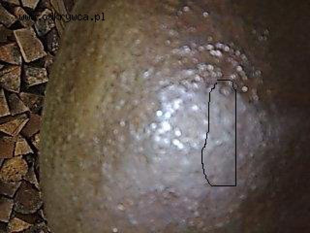

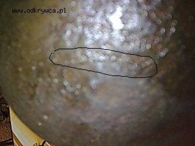

Damian190595997 Napisano 24 Czerwiec 2009 Autor Napisano 24 Czerwiec 2009 Przy czyszczeniu wyszła naga prawda o hełmie :( Zauważyłem szczelinę o szer.5mm i dł. 5cm ;( Nie wiem co robić czy spawać i szlifować ,czy szpachle walnąć :(
Marek94 Napisano 24 Czerwiec 2009 Napisano 24 Czerwiec 2009 z tego co mi wiadomo to ocet niszczy a takie szczeliny są ledwo widoczne wiec nie szpachluj ani nic nie rub postaw i podziwiaj XD
Damian190595997 Napisano 24 Czerwiec 2009 Autor Napisano 24 Czerwiec 2009 Tylko że ja chce go odnowić już kupiłem farbę zieloną , frasunek i obręcz :P
pawelus123 Napisano 24 Czerwiec 2009 Napisano 24 Czerwiec 2009 to płyn do mycia naczyń, jeśli chodzi o renowację hełmu to się zastanów, jak go pomalujesz itd to już nie będzie oryginalny, jak chcesz ładny to może kup replikę a ten zostaw. To tylko moje zdaniePozdrawiam
Marek94 Napisano 25 Czerwiec 2009 Napisano 25 Czerwiec 2009 pawelus123 ma racje ale jak w zapartego idziesz to szpachla wystarczy na szczeline 5mm tylko podklej czyms od spodu XD
