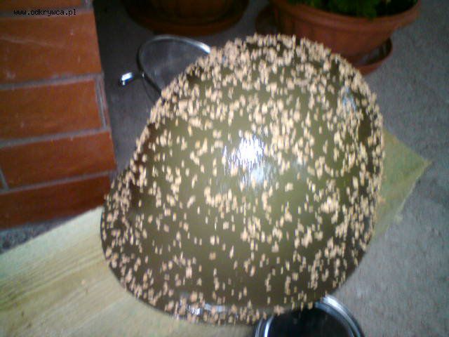

Dragon125 Napisano 9 Czerwiec 2009 Autor Napisano 9 Czerwiec 2009 Panowie jeszcze jedno pytanie,zakupilem farbe polska khaki(od typka z ałłegro za 37zl chyba)i planuje malowanie,korek tez mam;).Nie mam jeszcze fasunku,nitow.I pytanie jest takie czy malowac juz teraz nakladac korek czy czekac za bede mial wszystkie elementy?.I moze jeszcze powiedzcie na jakiej tarce mam ten korek utrzac bo niechce zchrzanić tego cuda;)Pzdr Dragon125
Cyrograf15 Napisano 9 Czerwiec 2009 Napisano 9 Czerwiec 2009 Już malować, przynajmniej wyschnie przed składaniem.Wojtek

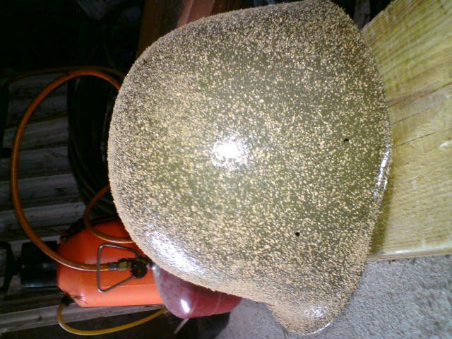

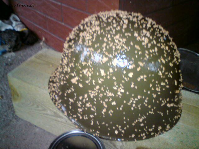

Dragon125 Napisano 10 Czerwiec 2009 Autor Napisano 10 Czerwiec 2009 Dzisiaj pomalowalem juz go i nałożyłem korek,ocencie i jak cos powiedzcie co mam zmienic co robie nie tak;)
kowalinho Napisano 10 Czerwiec 2009 Napisano 10 Czerwiec 2009 Wygląda jak ciasteczko z posypką.Nie zapomnij o ostatniej warstwie farby :-)
Dragon125 Napisano 10 Czerwiec 2009 Autor Napisano 10 Czerwiec 2009 A moze jak wyschnie lekko poprzycierac ten korek zeby nie byl zbyt odstający?
Dragon125 Napisano 10 Czerwiec 2009 Autor Napisano 10 Czerwiec 2009 I jeszcze jak zapobiec bo czuje,że będzie sie lekko błytszczał a o ile wiem to niewskazane;)
der_bartosz Napisano 11 Czerwiec 2009 Napisano 11 Czerwiec 2009 Jak na moje oko za gruby nałożyłeś korek, odnośnie tego aby się nie błyszczał możesz kupić lakier matowy w sklepie modelarskim

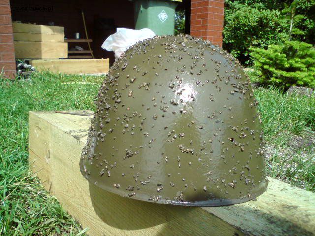

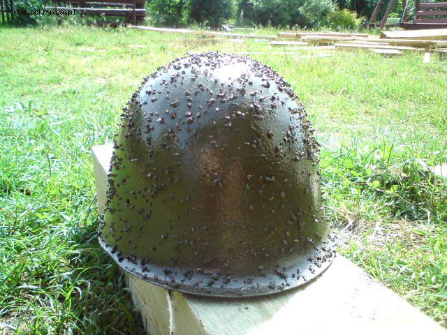

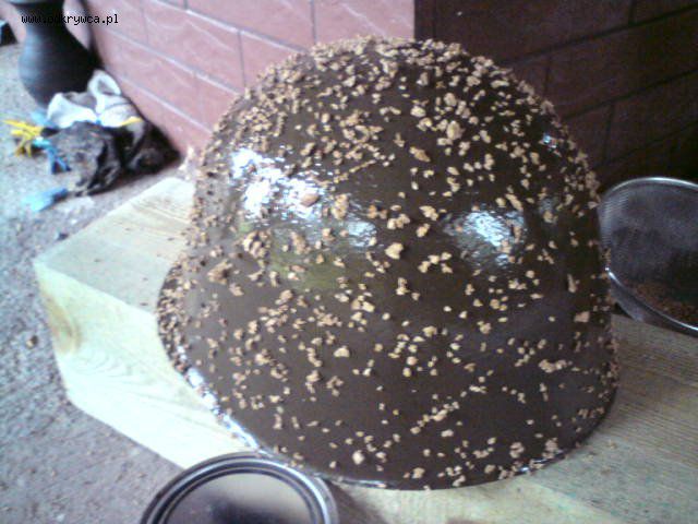

Dragon125 Napisano 11 Czerwiec 2009 Autor Napisano 11 Czerwiec 2009 Wstawiam foty,jezeli za gruby to powiedz czy raząco i jak tak to jak to zredukować;)
vis1939 Napisano 11 Czerwiec 2009 Napisano 11 Czerwiec 2009 Szczerze to moim zdaniem:-korek dużo za gruby i nierównomiernie i zbyt skąpo nałożony.-nie szpachlowałeś wżerów? bo nowy lakier na wżerach wygląda kijowo.-proponuje załadować farbę w spray,dużo wygodniejsze i efekt też wiele lepszy niż mazanie wałkiem czy pędzlem.Pozdro.
Dragon125 Napisano 11 Czerwiec 2009 Autor Napisano 11 Czerwiec 2009 Wiec jakie propozycje papierem sciernym zetrzc czy jak bo nie wiem juz sam??
Dragon125 Napisano 11 Czerwiec 2009 Autor Napisano 11 Czerwiec 2009 Wzerow nie szpachlowalem teraz widze że to moj błąd

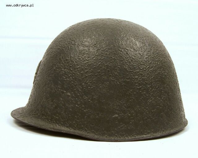

Kamikadze Napisano 11 Czerwiec 2009 Napisano 11 Czerwiec 2009 http://www.odkrywca.pl/helm-wz-31-fotki,512419.html#512419
der_bartosz Napisano 11 Czerwiec 2009 Napisano 11 Czerwiec 2009 zedrzyj to wszystko dobrze ozwal" korek i trochę poczytaj,poogladaj jak byl nakladany. Pzdr
Dragon125 Napisano 11 Czerwiec 2009 Autor Napisano 11 Czerwiec 2009 Korek juz zdarty nie bede zrywał farby bo nalozona juz podkladowka i 2 wrsty khaki.Teraz znowu będę bawił sie z szukaiem korka;d.Teraz widze ze nalezy zetrzec na mneijsze kawalki i gęściej rozsypać;)

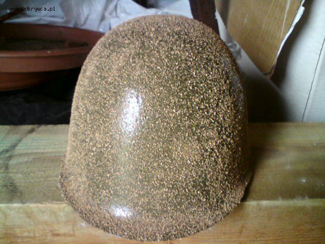

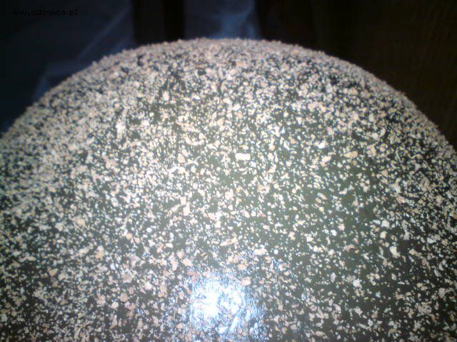

Dragon125 Napisano 16 Czerwiec 2009 Autor Napisano 16 Czerwiec 2009 Witam,ponownie nałożyłem korek prosze oceńcie.Jeżeli źle to nie bedę nakładał ostatniej warstwy;).Czekam na odpowiedzi;)Pzdr Dragon 125
kurkow Napisano 16 Czerwiec 2009 Napisano 16 Czerwiec 2009 moim zdaniem efekt o wiele lepszy, ale w pełni będzie można ocenić jak położysz wierzchnią warstwę.
