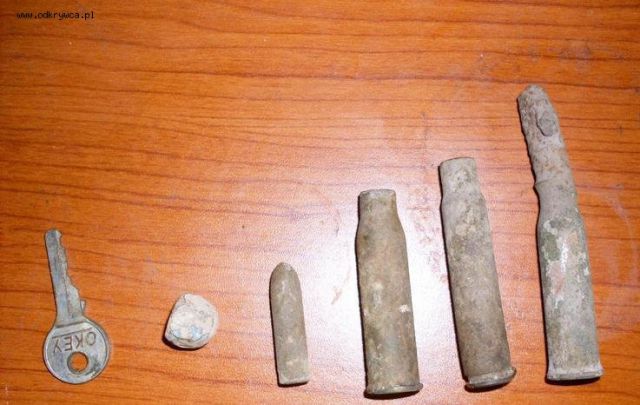

cycor Posted May 11, 2009 Author Posted May 11, 2009 WitamZwracam sie z gorącą prośbą do użytkowników forum o identyfikacje łusek i pocisku.Pozdrawiam
Olied Posted May 11, 2009 Posted May 11, 2009 luski prawdopodobnie z mausera?(nie znam sie zabardzo) podaj bicia bo bez nich ani rusz ;p
Trooper85 Posted May 11, 2009 Posted May 11, 2009 Na przyszłość - podstawa do prawidłowej identyfikacji amunicji to podanie kalibru i długości łuski. Jak na dnie łuski są sygnatury to też można podaćPocisk - ???łuska 1 - 8x50R Mannlicherłuska 2 - 7,92x57 Mausernabój - 8x50R MannlicherZdrów!
Tradytor Posted May 11, 2009 Posted May 11, 2009 Pocisk od mosina tępołukowy pierwsza z prawej a raczej pierwszy z prawej to też mosin w środku mauser

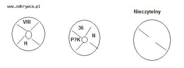

cycor Posted May 11, 2009 Author Posted May 11, 2009 Tak to wygląda, od lewej tak jak na obrazku ida,Na 1 lusce 2 bicia nie wyrazne, na 2 widac 2,5 bo jest uszkodzona, a na 3 poki co nie widac jeszcze nic ale wkrótce bedzie :P
Trooper85 Posted May 11, 2009 Posted May 11, 2009 Patrząc na bicia to zdecydowanie Mannlichery nie mośkiMauser jest polski
Tradytor Posted May 11, 2009 Posted May 11, 2009 Ten mauser to Polak :Producent: Pocisk" S.A., Warszawa; dostawca mosiądzu na łuskę Norblin SA a 36 to rok produkcji
Trooper85 Posted May 11, 2009 Posted May 11, 2009 Tradytor - błądzić jest rzecza ludzkąMihura - no raczej: http://www.municion.org/8mann/8mann.htmCycor, dobra strona di identyfikacji amunicji http://www.municion.org/Menu/Fc04.htmZdrów!
cycor Posted May 11, 2009 Author Posted May 11, 2009 Już dodana do ulubionych :)Dzieki za pomoc !Pozdrawiam
mihura Posted May 11, 2009 Posted May 11, 2009 Zawsze Manchli. Kojarzy mi się z zabójstwem w Dallas.I zawsze z kryzą z wtokiem.Ale tu masz rację. pzdr
Trooper85 Posted May 11, 2009 Posted May 11, 2009 Prawda, to też był mannlicher, z tym ze włoski Mannlicher-Carcano http://www.municion.org/65x52/65x52.htmZ resztą Mannlicherów było całe multum w najróżniejszych kalibrachZdrów1
