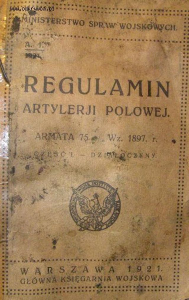

8total4 Napisano 6 Maj 2009 Autor Napisano 6 Maj 2009 Witam serdecznie.Zamieszczam w tym temacie pełny skan książki p.t. Regulamin Artylerji Polowej - Armata 75 m/m wz.1897 r. - Część I. - Działoczyny" - Warszawa 1921 - Główna Księgarnia Wojskowa.Książka pochodzi z kolekcji kol. 41pp (to Jemu dziękujcie :] ), który poprosil mnie o umieszczenie tutaj skanów w celu stricte edukacyjnym.Stan książki niestety jest agonalny, w związku z tym zmuszony byłem użyć w tym celu aparatu cyfrowego, gdyż papier dosłownie kruszy się w rękach.Zamieszczam plik .zip, w którym znajdują się fotografie stron wszystkich - z wyjątkiem strony 86. (musiałem ją przeoczyć z pośpiechu podczas fotografowania), którą na dniach uzupełnię (celowo zrobiłem ku temu lukę w numeracji między 84 a 86 zdjęciem - aby wstawic brakującą kartkę w szyk.)Fotki są w wysokiej rozdzielczości, niestety nie wszystkie są idealne w związku ze stanem ksiązki oraz brakiem mozliwosci dokładnego otworzenia jej do zdjęć.Plik waży 121.04 MB, ale myślę że Wszystkich Was ucieszy :)Życzę miłej lektury i zapraszam do rozwijania wątku.z góry przepraszam za wszystkie utrudnienia i niedogodności.LINK DO PLIKU:http://wyslijto.pl/plik/f520ws7ht0pozdrawiam!
8total4 Napisano 6 Maj 2009 Autor Napisano 6 Maj 2009 jeszcze jedno - wszystkie brakujące strony poza stroną nr.86 w numeracji wewnątrz-książkowej - były to strony puste - oddzielające rozdziały.pozdrawiam i życzę jeszcze raz miłej lektury :)Total.
