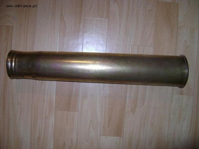

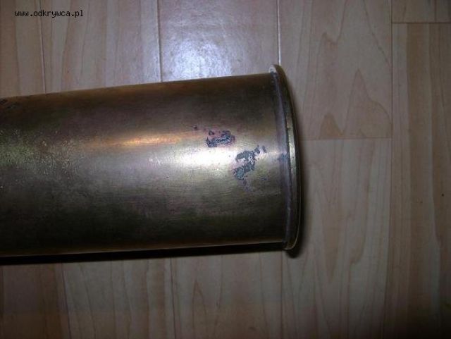

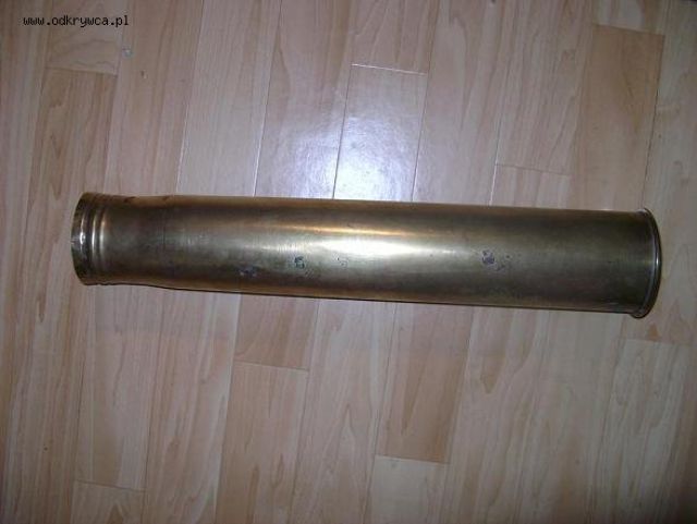

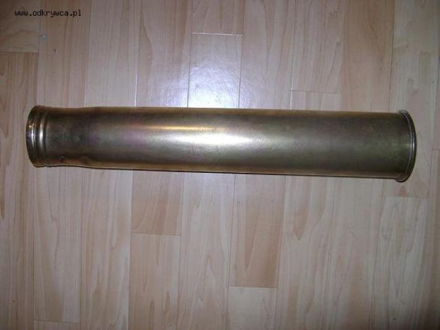

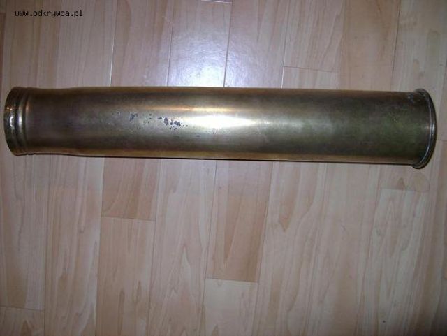

LeCH1310 Napisano 30 Kwiecień 2009 Autor Napisano 30 Kwiecień 2009 Witam.Zwracam się z ogromną prośbą o podsunięcie dobrego sposobu na usunięcie zabrudzeń ( widocznych na foto) i różowych przebarwień na mosiężnej łusce. Z góry dziękuje za wasze wypowiedzi każdy pomysł jest dobry :)POZDRAWIAM LeCH1310
cohete9 Napisano 30 Kwiecień 2009 Napisano 30 Kwiecień 2009 Ja sobie tak myślę, że papierek ścierny o ziarnistości 2500 [do lakierów samochodowych], naczynie z wodą i jakiś przedmiot o większym docisku niż palec. Papierek moczysz w wodzie i usuwasz te rzeczy, które Ci się nie podobają. Gdyby jednak nie poskutkowało, możesz wypróbować papier o większych ziarenkach. Ale z tymi o większych ziarnach proszę uważać! Na zajęciach z jubilerstwa, przy obróbce mosiądzu używaliśmy papierków o numerze 1000. Ale przedmioty te trafiały jeszce do bębna polerskiego [z kuleczkami srebrnymi i amoniakiem rozcieńczonym], więc radzę jednak używać tej 2500.
dzieci3 Napisano 30 Kwiecień 2009 Napisano 30 Kwiecień 2009 Piękny stan tego Boforsa ,szczotka mosiężna na wolnych obrotach z domieszką pasty lekkościrnej.Pzdr.
Tradytor Napisano 30 Kwiecień 2009 Napisano 30 Kwiecień 2009 cohete tym papierkiem 2500 to hyba nic nie zrobisz takiej łusce zbyt delikatny bo jest on stosowany do polakkierowanych powierzchni a po nim dopiero pasta np tempo wieć tym papierkiem to jedynie na koniec pozdro
cohete9 Napisano 30 Kwiecień 2009 Napisano 30 Kwiecień 2009 w takim razie oponuję za 'grubzym' papierkiem :D Taki 1000 na przykład. Pozdrawiam
LeCH1310 Napisano 30 Kwiecień 2009 Autor Napisano 30 Kwiecień 2009 Na razie łuska została delikatnie przemyta fosolem i polerowana pastą empo" mam jeszcze takie małe pytanie jak usunąć te różowe przebarwienia i czy papier ścierny nie podrapie łuski. Pozdawiam
Cyrograf15 Napisano 30 Kwiecień 2009 Napisano 30 Kwiecień 2009 Drobny papier nie podrapie (800-1500). Te przebarwienia da się usunąć tylko przez ich starcie/spolerowanie.Wojtek
cohete9 Napisano 1 Maj 2009 Napisano 1 Maj 2009 Tylko pamiętaj proszę o tej wodzie. Papuierek zwilż zanim przystąpisz do jakiejkolwiek pracy, wtedy masz większą gwarancję, że łusce nic się nie stanie, a niepożądane zabrudzenia i przebarwienia zejdą. I staraj się ścierać za pomocą jakiegoś drewnianego kawałaka, na który zawiniesz kawałek papieru, wtedy docisk jest możliwie odpowiedni i zchodzi większość, niż przy poerowaniu papmieram owiniętym na palcu.
