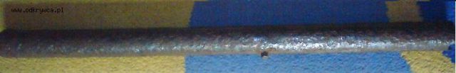

OloOcki Napisano 23 Kwiecień 2009 Autor Napisano 23 Kwiecień 2009 wczoraj jeszcze ją czyściłem, a dzisiaj już do końca wyczyszczę.
OloOcki Napisano 23 Kwiecień 2009 Autor Napisano 23 Kwiecień 2009 wygląda teraz bardzo dobrze, jestem z siebie dumny! :DZ ostatecznego wyniku jeszcze wrzucę foty :)pozdro!

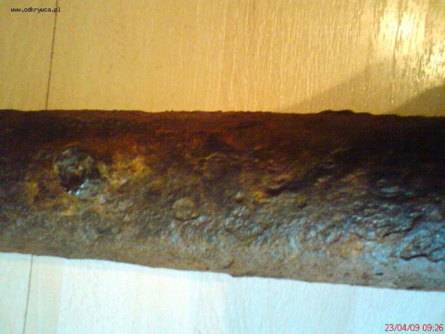

Thomson. Napisano 23 Kwiecień 2009 Napisano 23 Kwiecień 2009 Przecież ty wcale tego nie wyczyśćiłes. Ale odwaliłes maniane.
mateusz94-39 Napisano 23 Kwiecień 2009 Napisano 23 Kwiecień 2009 Nadal będzie Ci to korodować...Jak widać na taką rdze szczotka druciana to nie najlepszy pomysł i tak jak mówił kolega Thompson najlepiej byłoby tu zadziałać elektrolizą
panadam12 Napisano 23 Kwiecień 2009 Napisano 23 Kwiecień 2009 zainwestuj w prostownik,przyda sie przy nastepnych znaleziskach,porownujac z przedmiotami poddanymi elektrolizie to twoje szczotkowanie wychodzi bardzo slabo,pozdrawiam OloOcki,zycze fantow w lepszym stanie,pozdro
Thomson. Napisano 23 Kwiecień 2009 Napisano 23 Kwiecień 2009 Wiedziałem od początku,że tak będzie :) Za długo w tym siedze,aby się mylić :)
OloOcki Napisano 24 Kwiecień 2009 Autor Napisano 24 Kwiecień 2009 Wyczyściłem to co się dało. Siedziałem nad tym dobrych kilka dni włożyłem w to tyle wysiłku, że ledwo się nie udusiłem w tym pyle z rdzy. Wiem, że lepiej by było elektrolizą to zrobić, ale nie mam potrzebnych narzędzi. Więcej nie zdziałam tu szczotą, ale i tak dużo zeszło rdzy. Na zdjęciach to tak nie widać.pozdrawiam!

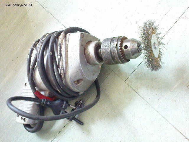

vis1939 Napisano 24 Kwiecień 2009 Napisano 24 Kwiecień 2009 Przejedz stalową szczotą na wiertarce,wiele i tak już temu nie zaszkodzisz a wyśmiga ci do gołego metalu.

zebu74 Napisano 23 Maj 2009 Napisano 23 Maj 2009 Mój wiekowy ale niezawodny sprzęt do cztszczenia,made in DDR.Olo spróbuj w ten sposób a w godzinę będziesz miał problem z głowy.pzdr

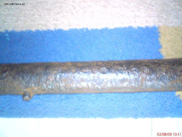

OloOcki Napisano 4 Sierpień 2009 Autor Napisano 4 Sierpień 2009 Trochę sobie odpuściłem panzerfausta, ale przy okazji czyszczenia hełmu (patrz.http://www.odkrywca.pl/helm-czyszczenie,654175.html#654175) zajechałem go trochę szczotą na wiertarce efekt niezły jakbym trochę dłużej go męczył byłby lepszy, ale i tak zadowalający. Czym go zakonserwować?Pozdrawiam!
