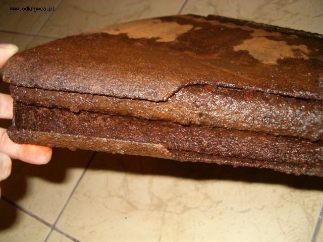

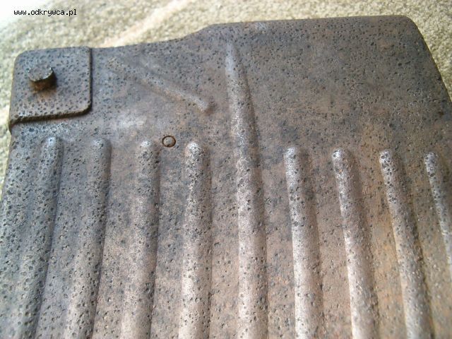

Krecik2002 Napisano 2 Kwiecień 2009 Autor Napisano 2 Kwiecień 2009 Witam,Zakupilem na Allegro magazynek jak na zalaczonych fotkach i zastanawiam sie jak go ugryzc, zeby nie zepsuc. Nie ukrywam, ze moje jedyne doswiadczenie w czyszczeniu takich fantow, to magazynek do Browninga wz.28, ktory byl w nieco gorszym stanie i niestety udalo mi sie go zepsuc moczac w odrdzewiaczu (nawet calkiem fajnie sie oczyscil z rdzy, ale wyszla jedna czy dwie dziurki ;/).Tym razem chcialbym chociaz sprobowac nie skopac sprawy. Troche poczytalem archiwa forum i chcialem zapytac jakiej techniki uzyc: elektroliza czy moczenie w nafcie? Jesli chodzi o elektrolize to chyba bedzie wymagany spory prad? (bok magazynka ma powierzchnie mniej wiecej kartki A4). Na poczatek chcialbym rozruszac i wyciagnac podajnik i przytwierdzona do niego sprezyne. Czy jak w tym celu pomocze go pare godzin w kwasku to zdazy juz narobic nieodwracalnych szkod? A moze wystarczy zapuscic WD40 i opukac po jakims czasie? (na razie, jak widac na zdjeciach przemylem tylko woda i podrapalem troche szczotka druciana)

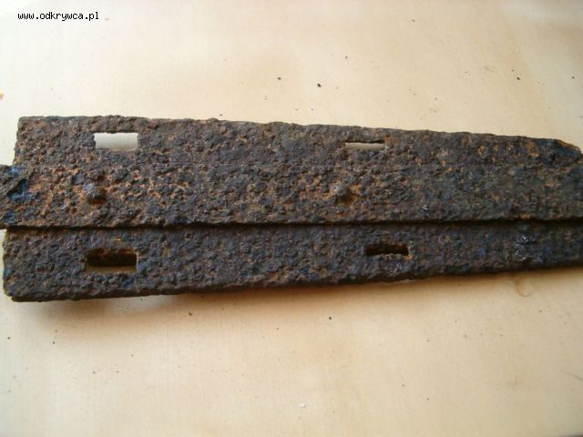

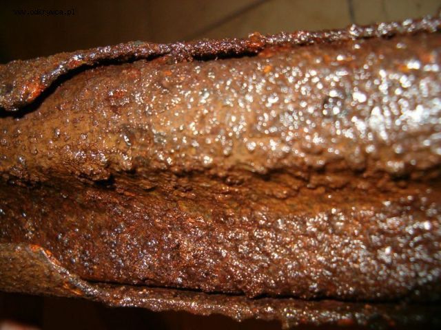

Krecik2002 Napisano 2 Kwiecień 2009 Autor Napisano 2 Kwiecień 2009 Ogolna faktura po gorszej stronie, z drugiej jest nieco lepiej. Sorry za jakosc zdjec - oswietlenie w kuchni mam slabe, a lampa nie daje za dobrych efektow...

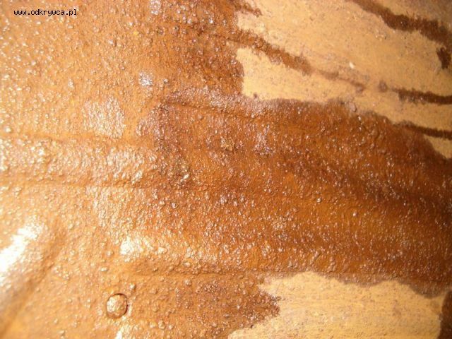

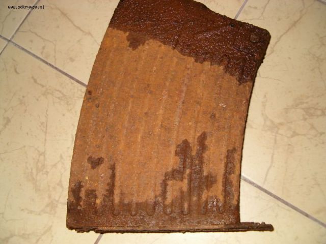

Krecik2002 Napisano 4 Kwiecień 2009 Autor Napisano 4 Kwiecień 2009 Wczoraj zaczalem zabawe z oczyszczaniem, i mam mieszane uczucia... Njapierw wrzucilem do elektolizy spodnie wieczko magazynka. Z poczatku ladnie ablowalo", robilo sie duzo syzfu" (w roztworze soli kuchennej) ale przedmiot nie wypieknial za wiele, nawet po jakichs 5 godzinach moczenia (wymienialem wode ze 3 razy i za kazdym razem odwracalem go). W tej chwili wyglada tak:

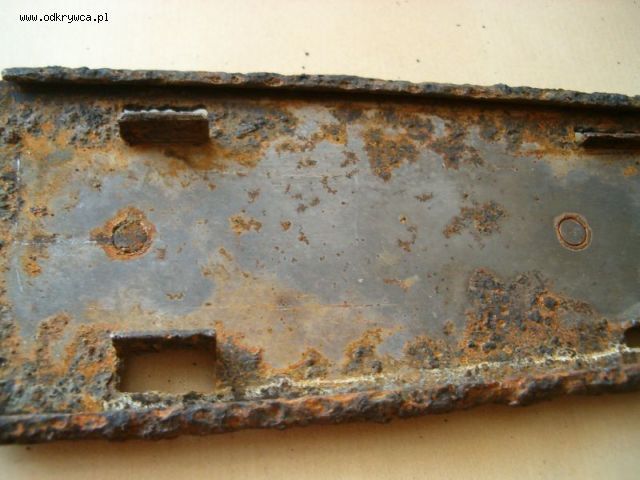

Krecik2002 Napisano 4 Kwiecień 2009 Autor Napisano 4 Kwiecień 2009 A z wewnetrznej strony tak. Dalsze moczenie (ok 2 godzin) wydaje sie nie miec wiekszego efektu, chociaz ciagle leci troche babelkow.Czy jest sens moczyc go wiecej? (kolejne kilka-kilkanascie godzin?)

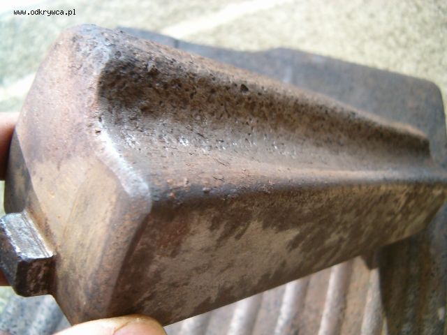

Krecik2002 Napisano 4 Kwiecień 2009 Autor Napisano 4 Kwiecień 2009 Na drugi ogien poszedl podajnik, ktory udalo sie wybic po ciezkich bojach. Po jakichs 3 godzinkach moczenia reakcja tez wyraznie zwolnila, mimo, ze zostalo z wierzchu sporo purchli". Podejrzewam, ze za krotko go moczylem.W miedzyczasie zakupilem kreta i sprobowalem jego roztworu na calym magazynku, ale co ciekawe, po wlozeniu przemiotu, roztwor zaczal sam z siebie uzowac" mocniej niz pod wplywem przeplywu pradu. Mam nadzieje, ze nie oznacza to ze moze wyzrec troche wiecej nic bym chcial? W tej chwili ciagle jest pod pradem i chyba tak go zostawie na noc.Zdazylem na razie zauwazyc, ze czysci sie tylko z bokow w poblizu elektrody (z koniecznosci musi lezec na plask). Wydaje mi sie, ze zeby wyczyscic porzadnir wielkie powierzchnie boczne, trzeba by zastosowac elektrode z plaskiej blachy, na ktorej poloze na jakichs izolatorach sam magazynek. Czy ktos kiedys probowal czegos takiego?No i ostatnie pytanie dotyczy sprezyny. Jest ona na szczecie w calosci i dosyc zdrowa , ale tez pokryta nalotem, jak na zdjeciu. Czy jest sens meczyc" ja elektorliza czy przeczyscic tylko szczotka druciana i szmatka z WD40?

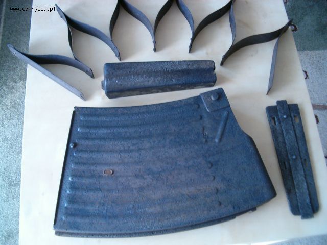

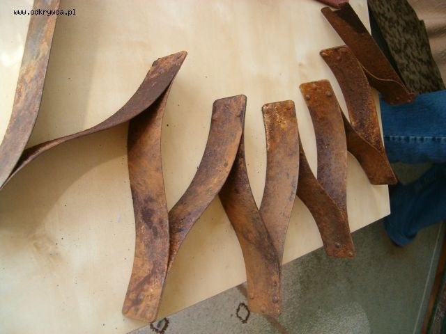

Krecik2002 Napisano 14 Kwiecień 2009 Autor Napisano 14 Kwiecień 2009 No i po wielu godzinach moczenia wyszlo cos takiego:

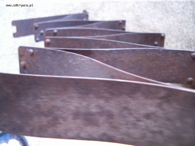

Krecik2002 Napisano 14 Kwiecień 2009 Autor Napisano 14 Kwiecień 2009 Sprezyna, niestety troche sie rozmylo zdjecie
