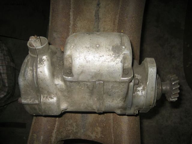

dr.tommy Napisano 16 Kwiecień 2010 Napisano 16 Kwiecień 2010 Takie małe pytanko przy okazji czy to iskrownik od 251??Oznaczenie na tabliczce SR6R14.
krzysio87 Napisano 18 Kwiecień 2010 Autor Napisano 18 Kwiecień 2010 Witam serdecznie prace pomalutku ruszają do przodu, pomijając fakt że mam na głowie jeszcze jeden ważny projekt do ukończenia obowiązkowo w tym roku. Kolego dr.tommy po tym symbolu muszę stwierdzić iż iskrownik ten raczej nie był montowany przy 251, dla pewności i samooceny podaje fajny link z dosyć fajnym silniczkiem :http://rosenow-restaurierung.de/index.php5?lng=&mode=motorueberholungPozdrawiam serdecznie Krzysiek

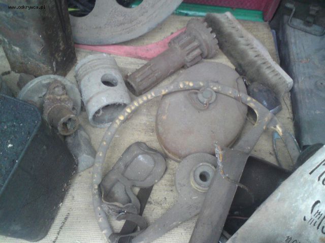

Loopy1 Napisano 16 Maj 2010 Napisano 16 Maj 2010 Nie wiem czy mogę się wtrącić do wątku, ale to robię. Panowie czy to SDK 251?
Loopy1 Napisano 16 Maj 2010 Napisano 16 Maj 2010 Trafiły się jeszcze tłoki. Jeden widoczny na zdjęciu i element dyfra.

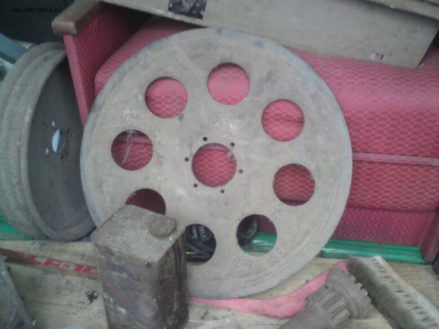

Loopy1 Napisano 16 Maj 2010 Napisano 16 Maj 2010 Kolejne 2 koła zamontowane w tym wózku. W sumie 3 identyczne. Ja siedzę raczej w motocyklach wiec chętnie dowiem się czegoś na temat tych czesci. Pozdrawiam!
