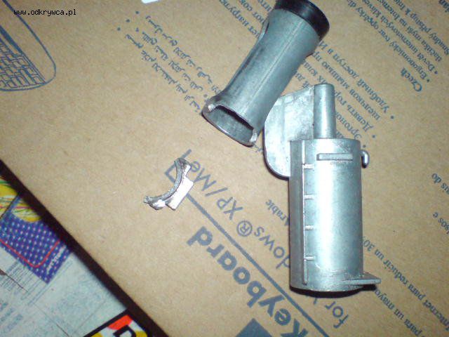

max.p Napisano 12 Luty 2009 Autor Napisano 12 Luty 2009 Witam. Pękł mi haczyk od tłoczka do pistoletu asg mauser .Nie wiem jak to naprawić. Pomóżcie. Od razu zaznaczam że gwarancja już go nie obejmuje. Z góry dziękuje za odpowiedź. pozdro. max.p
kurkow Napisano 12 Luty 2009 Napisano 12 Luty 2009 Raczej nic nie da rady z nim zrobić. Co prawda, możesz to skleić, albo zamiast tego odpadu wrzucić wynalazki typu kawałek mocnego druta, lub jeszcze coś. tak czy inaczej wątpię, żeby ten tłoczek nadawał się już do czegokolwiek...
makul Napisano 14 Luty 2009 Napisano 14 Luty 2009 Spawanie metali kolorowych?? jak specjalista będzie dobry to moze da radę....
Jędrek 28 Napisano 14 Luty 2009 Napisano 14 Luty 2009 Z fotki wnioskuję że materjałem jest znal - stop cynku i aluminium, niespawlny, nielutowalny, ratowany tylko klejeniem przy dużych powierzchniach klejenia W tym przypadku klejenie nie zapewni parametrów technicznychDorobienie to też majstesztyk
Dave1976 Napisano 22 Luty 2009 Napisano 22 Luty 2009 WitajTą samą usterkę miałem w MP40 ASG - tak samo urwał sie hak od tłoka :) - dałem specjaliście tłok który oryginalnie jest z tworzywa i wykonał go z aluminium - klejenie nic nie da zrób nowa część.Pozdrawiam

Slajmi130 Napisano 16 Kwiecień 2009 Napisano 16 Kwiecień 2009 to był żart ztym cynkalem ale na serio.Dorobienie takiego tłoczka ze stali w jakiejś narzędziowni to koszt ok 150 zł
