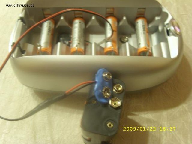

rudolf Napisano 22 Styczeń 2009 Autor Napisano 22 Styczeń 2009 Witam.Ma ktoś może pojęcie dla czego akumulatory wyjęte z zasobnika i ładowane pojedynczo ładują się,a w zasobniku połączonym moim wynalazkiem do wejscia na 9v jest odwrotnie,rozładowują się dodam,że kabelki przełożyłem odwrotnie i to samo.
panzerkpfw Napisano 22 Styczeń 2009 Napisano 22 Styczeń 2009 Pytałem Pana Arka-producenta. Powiedział, że nie wolno ładować całego pakietu(zasobnika), tylko pojedynczo baterie
nikt Napisano 22 Styczeń 2009 Napisano 22 Styczeń 2009 Witam ! Akumulatory wszelakiej maści ładujemy TYLKO i wyłącznie w fabrycznych ładowarkach, w sposób zalecany przez producenta ładowarki i aku. Robimy tak ponieważ : - można zjarać ładowarkę - można zepsuć akumulatorki - i będą padać po godzinie pracy. pozdrawiam RUTUS
nikt Napisano 22 Styczeń 2009 Napisano 22 Styczeń 2009 Jeszcze jedno - trzecie rozwiązanie - w fajnym fajerwerku diabli biorą i ładowarkę i akumulatory.
rudolf Napisano 22 Styczeń 2009 Autor Napisano 22 Styczeń 2009 Chciałem iść na łatwiznę z ładowaniem a skusił mnie wtyk na 9v w zasobniku.No trudno trza będzie je wyjmować a szkoda.Dzięki za odpowiedzPozdrawiam.
