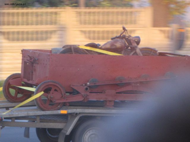

meserek Napisano 11 Październik 2009 Napisano 11 Październik 2009 Ubiegły piątek, godzina 17:30, słynne rondo w Kołbieli (skrzyżowanie 17-tki i 50-tki). Jadę sobie autobusem, no i widzę - jedzie sobie znajomy kształt. Niestety. lepszych zdjęć nie udało mi się zrobić.
akagi_FWP Napisano 11 Październik 2009 Napisano 11 Październik 2009 Zgadza się, wracało z prezentacji na Politechnice Warszawskiej

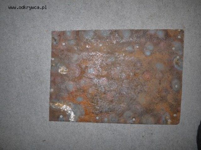

PATRON Napisano 15 Październik 2009 Napisano 15 Październik 2009 witam, przedstawię poniżej aktualnie zrealizowane odbudowy detali c2p. Zmiana warsztatu zaowocowała również zmianą filozofii prowadzonej odbudowy. Aktualnie odbudowywane są poszczególne zespoły detali aby po ich skompletowaniu poddać pojazd ostatecznemu i całkowitemu montażowi.PATRON

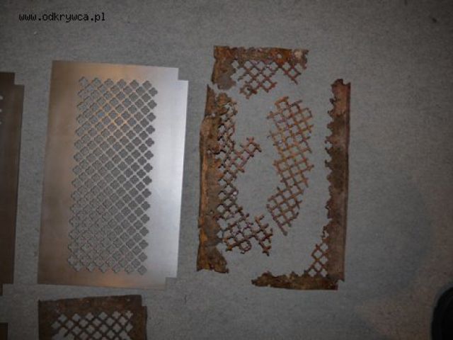

PATRON Napisano 15 Październik 2009 Napisano 15 Październik 2009 jedna z blach pod fotelem wykonana na podstawie zachowanych resztek po lewej nowa po prawej resztki ( to tak żeby się nie pomyliło :-)))))

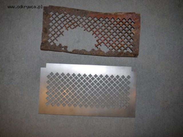

PATRON Napisano 15 Październik 2009 Napisano 15 Październik 2009 kolejna pod fotelem ( inny rozmiar )

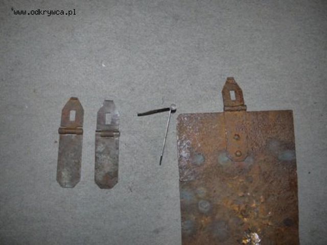

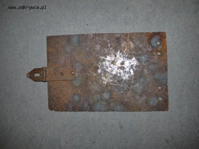

PATRON Napisano 15 Październik 2009 Napisano 15 Październik 2009 odratowana ( poddana prostowaniu) blacha zamykająca zasobniki, jednocześnie staje się ona wyznacznikiem wymiarów zasobnika ( jednym z wyznaczników)
PATRON Napisano 15 Październik 2009 Napisano 15 Październik 2009 klapka zamykająca zasobnik. po wyprostowaniu stała się kolejnym wzorcem wielkości oraz sposobu montażu i wyglądu brakujących zamknięć
PATRON Napisano 15 Październik 2009 Napisano 15 Październik 2009 i na podstawie wzorcowego zamknięcia wykonane kopie...należy zwrócić uwagę na różne grubości blach jakie zostały zastosowane w mocowaniu oraz języku zamknięcia ( może słabo widać ale proszę wierzyć że tak miało być i tak jest )

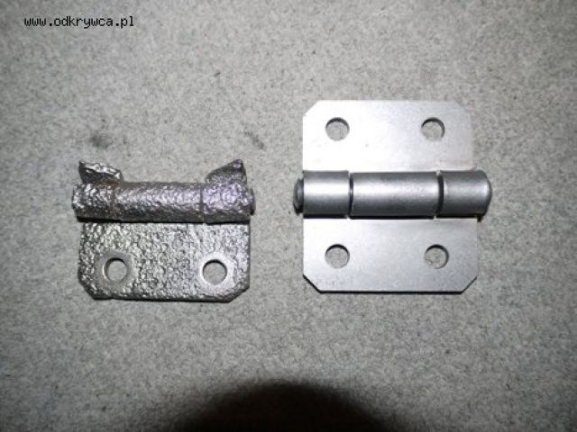

PATRON Napisano 15 Październik 2009 Napisano 15 Październik 2009 na podstawie jednej połówki zawiasu została wykonana krótka seria zawiasów zgodnie z technologią wykonania przedwojenną ( zawias gięty nie spawany)

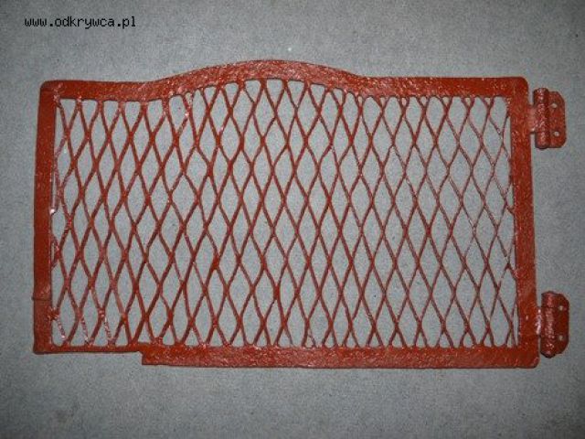

PATRON Napisano 15 Październik 2009 Napisano 15 Październik 2009 tylna osłona wlotu . Zwracam uwagę iż pomimo znacznego połamania została ona odbudowana z resztek oryginalnych nie zaś wykonana powtórnie celem zachowania jak największej ilości pierwotnej materii"

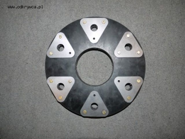

PATRON Napisano 15 Październik 2009 Napisano 15 Październik 2009 na podstawie resztek oryginału wykonano elastyczny łącznik wału

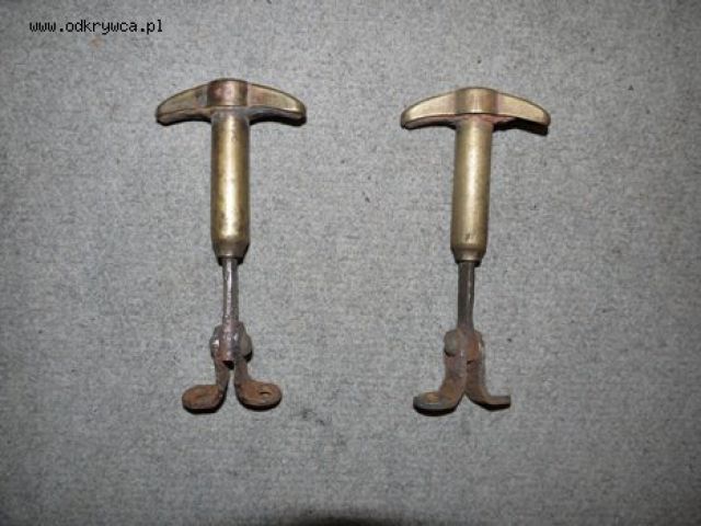

PATRON Napisano 15 Październik 2009 Napisano 15 Październik 2009 urochomione ( choć jeszcze nie oczyszczone w pełni) zapinki osłony silnika kolejna porcja zdjęć wkrótce .pzdr PATRON FWP
