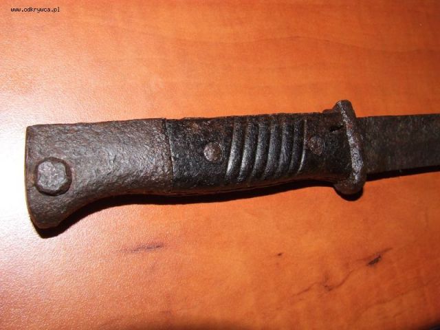

lars Napisano 5 Styczeń 2009 Autor Napisano 5 Styczeń 2009 Witam. W jaki sposob najlepiej odzyskac zatrzask i okladziny najlepiej razem ze srubami z tego bagnetu. Czy moczenie w ropie da jakis efekt, czy nie zniszczy okladzin. Moze jest jakis lepszy sposob. Prosze o rade. Pozdrawiam
Cyrograf15 Napisano 5 Styczeń 2009 Napisano 5 Styczeń 2009 To jest bakelit, ropa nie zaszkodzi. Na odkręcenie raczej bym jednak nie liczył.Wojtek
Lord_Macragge Napisano 6 Styczeń 2009 Napisano 6 Styczeń 2009 Zgodzę się z przedmówcą, z planu odkręcenia śrubek nic nie wyjdzie, tak samo jak i odzyskania zatrzasku.
lars Napisano 6 Styczeń 2009 Autor Napisano 6 Styczeń 2009 Dzieki za pomoc. Czyli nie bawic sie tylko przewiercic. Sam bakielit mozna jakos podczyscic?
makul Napisano 7 Styczeń 2009 Napisano 7 Styczeń 2009 Lars, nie wierć! jeśli nie zależy ci na czasie to wsadź w ropę na miesiąc-dwa, po tym wyjmuj i potraktuj jakims odrdzewiaczem,, a zatrzask delikatnie opukuj-ewentualnie rozgrzewaj i zamrażaj (przy obecnych warunkach pogodowych nie powinno być z tym problemu - chyba że gaz odetną;)Miałem gorszy radomiak wz. 28 i teraz chodzi jak ta lala:Dmakul
boat88 Napisano 7 Styczeń 2009 Napisano 7 Styczeń 2009 na zatrzask to grzanie palniczkiem do podgrzewania i psikanie WD 40 na niego
Cyrograf15 Napisano 8 Styczeń 2009 Napisano 8 Styczeń 2009 Aby zatrzask ruszył to faktycznie można tak jak pisze boat88. Co nie zmienia faktu ze raczej się ukręci jak odkręci.Wojtek
boat88 Napisano 8 Styczeń 2009 Napisano 8 Styczeń 2009 i tu dobrze cyrograf dodał że się może ukręcic ja miałem tak że się odkręci i że cię ukręci to juz zależy w jakim stanie jest śruba,a skoro się nagrzeje dobrzę to łatwo się ukręca...
dzieci3 Napisano 9 Styczeń 2009 Napisano 9 Styczeń 2009 Witam,spróbuj w nafcie ma nieco lepsze właściwości penetrujące.Od brata mechanika samochodowego dostałem włoski środek penetrujący-poszedł na gwint jak w przysłowiową kaczą d...,niestety nie pamiętam jego nazwy.Ale od czego jest w końcu inter.Pzdr.
vis1939 Napisano 9 Styczeń 2009 Napisano 9 Styczeń 2009 dzieci3 pewnie chodzi ci o środek o nazwie PENETRUS.
