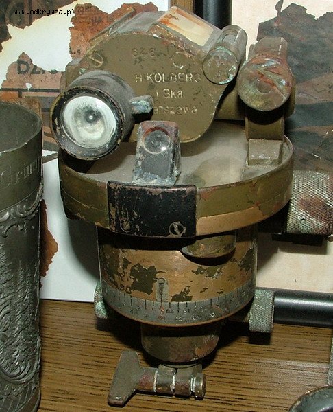

honker Napisano 5 Styczeń 2009 Autor Napisano 5 Styczeń 2009 Witam. Prosiłbym o id. urządzenia ze zdjęcia,wygląda jak dalmierz,kątomierz artyleryjski.Raczej nasz wrześniowy.Czy był na stanie wyspecjalizowanych jednostek,czy ogólnego przeznaczenia? Pozdro.*

tadekniejadek Napisano 5 Styczeń 2009 Napisano 5 Styczeń 2009 Można zapytac o nr seryjny ???Moja ma nr 288 :)ps.gratuluje trafienia, śliczny fant
honker Napisano 6 Styczeń 2009 Autor Napisano 6 Styczeń 2009 Piękna.Co jest na górze na tym białym fragmencie?może jakaś tabelka? Jeśli coś konkretnego,czy możesz dać fotkę. Pozdro.*

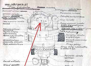

1AIR1 Napisano 7 Styczeń 2009 Napisano 7 Styczeń 2009 WitamDla mnie ciekawa jest także zmiana oznaczenia.I tak kolega kapitan63 wstawił dokumentację z której jasno wynika że wz.30 oznaczano nazwą Producenta- PZO czyli Polskie Zakłady Optyczne S.A.link do postu:http://www.odkrywca-online.com/grudziadz-ii,644663.html#644663Pozwoliłem sobie zaznaczyć to oznaczenie czerwoną strzałką.Natomiast obecny w tym poście Kątomierz (nr 646) ma nazwę Producenta H.Kolberg.Fabryka Aparatów Optycznych i Precyzyjnych H. Kolberg i Ska Spółka Akcyjna od 27.05.1931 roku, zmieniła nazwę i od tej daty są to Polskie Zakłady Optyczne S.A..Przypuszczam że, zmiana oznaczenia, miała związek ze zmianą nazewnictwa zakładu w którym produkowano kątomierze.Może ktoś z Was posiada taki kątomierz z numerem powyżej 813?Jeżeli tak to prośba o wstawienie fotki z oznaczeniem Producenta.Pozdrawiam
