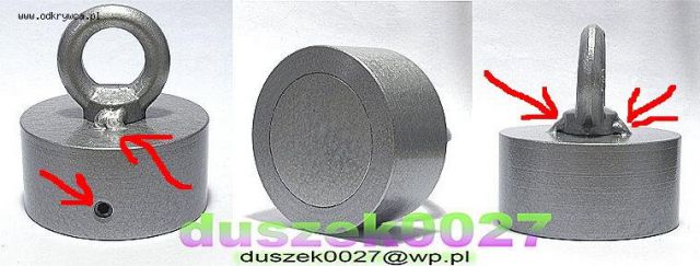

krzys-kf Napisano 11 Styczeń 2009 Napisano 11 Styczeń 2009 Tutaj taki magnes.http://www.allegro.pl/item527215081_wykrywacz_metali_magnes_zobacz_filmy_i_zdjecia.htmlMagnes jest ok.Ale te ucho jest nie zbyt solidnie przyspawane.
krzys-kf Napisano 11 Styczeń 2009 Napisano 11 Styczeń 2009 Ta śrubeczka może nie utrzymać tego magnesu w tej obudowie. Chyba że magnes jest nawiercony i ciasno wbity. W co wątpię. No i te ucho jest przy punktowane a nie przyspawane.

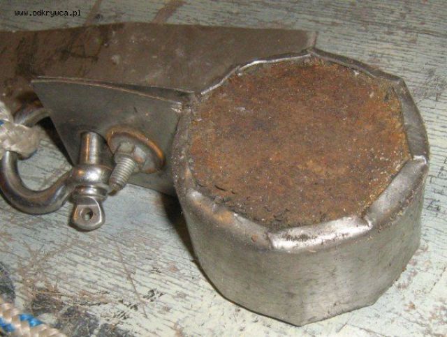

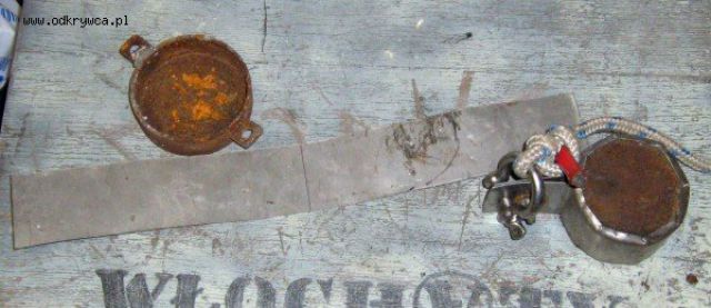

vojtaz2 Napisano 11 Styczeń 2009 Napisano 11 Styczeń 2009 Dziś wam zaprezentuje moją solidną obudowę, magnes nie osłabiony przez obudowę, dwie strony mocy,lewa i prawa ścianka nie zasłonięta obejmą, moja 1 obejma była z mosiądzu ale niestety pękała i się strasznie wycierała, wpadłem na pomysł zrobienia obejmy z blachy kwasowej , super sprawa.Aha i gwarantuje że moja obejma nie straci magnesu, jest wytrzymała, ten magnes mam od początku czyli nigdy nie straciłem go, aha i uważajcie na studnie, jak są w nich rury to są one łączone i na złączeniach tych rur magnes się zakleszcza i trzeba wyciągać te rury na zewnątrz studni.Masakra, ja tak miałem łącznik rur był z żeliwa,a ten metal magnes najbardziej lubi" . Korzystajcie z mojego patentu :) Pozdrawiam
vojtaz2 Napisano 11 Styczeń 2009 Napisano 11 Styczeń 2009 po lewej widać 1 część byłej puszki, metalowej co osłabia działanie magnesu. sprawdziłem wynalazek autora w/w aukcji.
Dani Napisano 11 Styczeń 2009 Napisano 11 Styczeń 2009 Mój magnesik też czeka na obudowę , ale raczej obuduje go szczelnie , Vojtaz2 bardzo fajny pomysł na wykonanie szybko obudowy i nie drogo , właściwie największy wkład to nasza robocizna . Wyczytałem że te magnesy są b. kruche i lepiej je obudować . Zagięte blachy trochę w twojej obudowie wystają ponad powierzchnię magnesu , pewnie trochę osłabia to też magnes przy niektórych powierzchniach szczególnie płaskich.Zresztą zawsze są plusy i minusy . Udanych łowów!

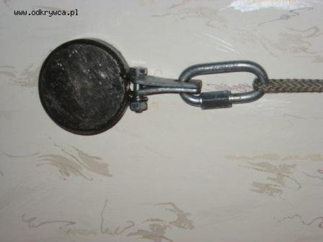

KRANIK Napisano 13 Luty 2009 Autor Napisano 13 Luty 2009 a oto mój uchwythttp://www.odkrywca.pl/jaki-magnes-neodymowy-kupic-i-jak-to-jest-z-kolorem-,647685.html#647685

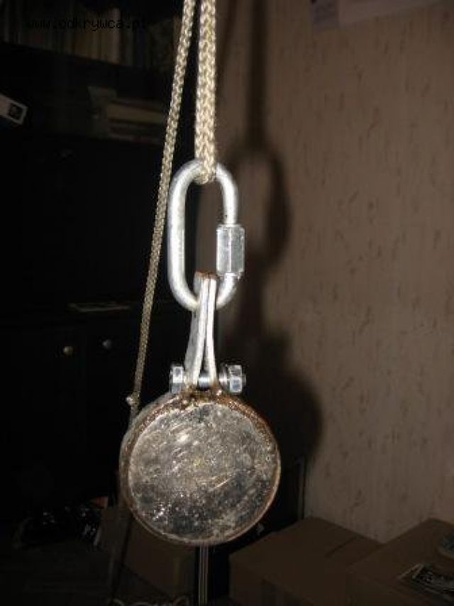

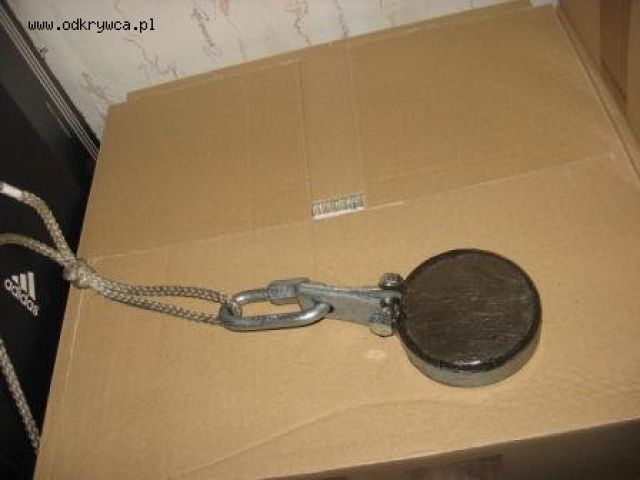

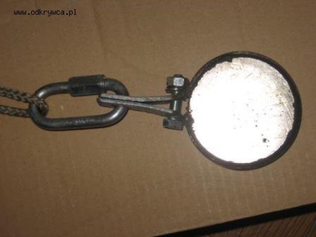

owieczka Napisano 23 Kwiecień 2009 Napisano 23 Kwiecień 2009 Njprostszą obejmę można zrobić z ocynkowanej bednarki odgromnika czy zwykłego płaskownika owinietego wokól magneso.Dodatkowo dwa otwory na srube i karabińczyk i gotowe.Zaraz wkleje foto.
owieczka Napisano 23 Kwiecień 2009 Napisano 23 Kwiecień 2009 Magnes 70 na 20, Według mnie troche za słaby.
karabin133 Napisano 3 Wrzesień 2009 Napisano 3 Wrzesień 2009 Cześć Owieczka mam do Ciebie pytanie o magnes neodymowy czy twoja obejma bez problemu trzyma magnes ? Wytrzymuje przeszkody w wodzie ? I jak ją zrobić >?Dzięki;] Pozdro Karabin133
