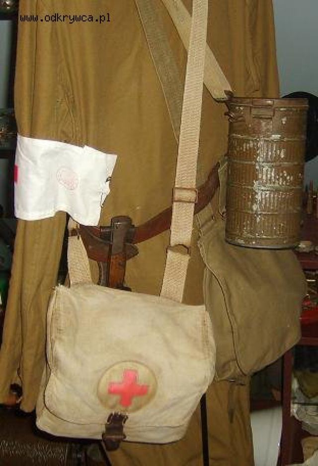

ArturSz Napisano 5 Grudzień 2008 Napisano 5 Grudzień 2008 Postac na rycinie - maska pgaz RSC znajduje sie na prawym boku - tak wlasnie zasadniczo noszono te maski w piechocie i sluzbach uzywajacych stale tornistrów/ plecakow.( Chlebak i maska RSC byly tu noszone przez lewe ramie na prawy bok!)Na lewym boku prze prawe ramie noszona jet tylko torba sanitarna.
Stadler Napisano 5 Grudzień 2008 Napisano 5 Grudzień 2008 Co ciekawsze - broń krótka + bagnet. I jednak - łopatka!

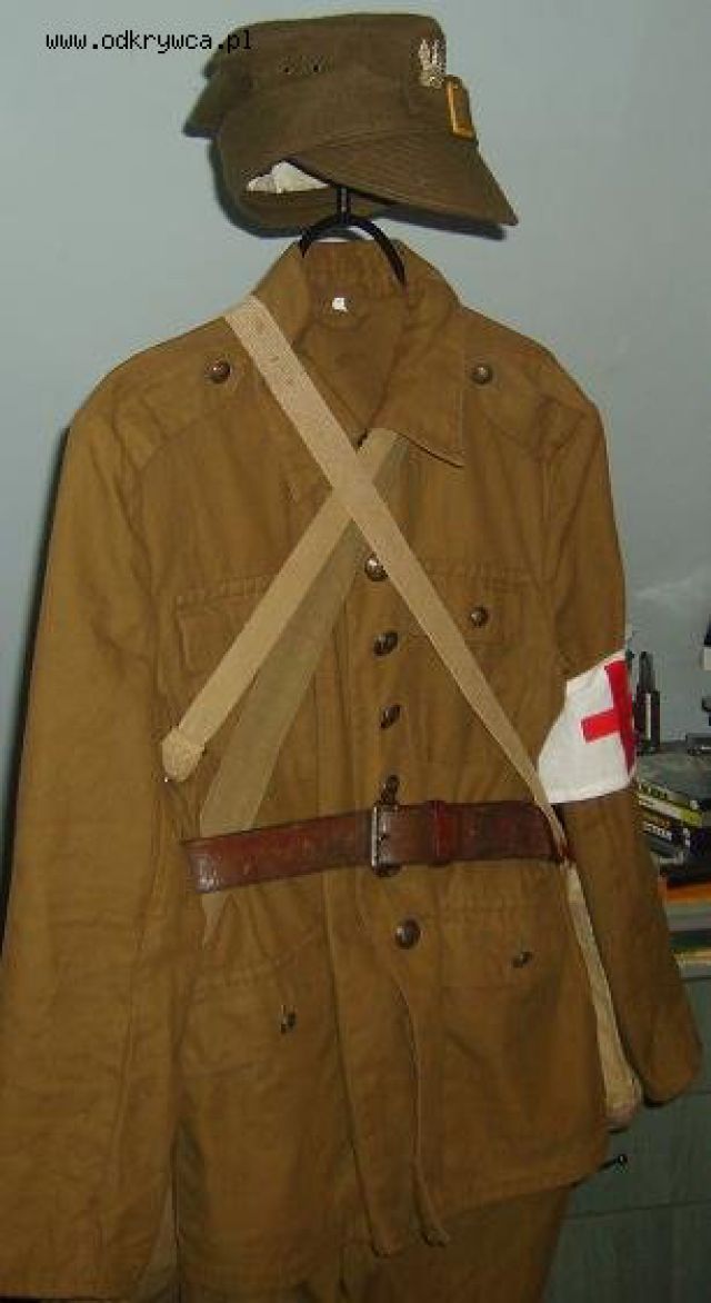

szeregowy-sztuk Napisano 5 Grudzień 2008 Autor Napisano 5 Grudzień 2008 Taka proba odtworzenia tego, co napisaliscie ;) Wiem, ze jest kilka rzeczy do poprawki lecz staram sie ;)Pierwsze od czola ;)
szeregowy-sztuk Napisano 5 Grudzień 2008 Autor Napisano 5 Grudzień 2008 I teraz co jest do porawki ( o czym wiem): -chlebak- troszke sam przerobilem czecha aby choc troche imitowal chlebak polski, przymiezam sie do kupna dobrej repliki,-pasek od puszki- wiem nie jest to jodelka, ale nigdzie nie moge dostac repliki, wiec chyba kupie torbe na maske,- no i zbyt popuszczony pasek w torbie sanitarnej ale to juz blad techniczny ;)

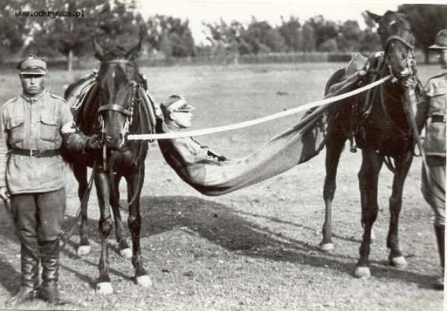

ArturSz Napisano 17 Czerwiec 2009 Napisano 17 Czerwiec 2009 Wytyczne znajdziesz w Instrukcji pakowania,troczenia...w kawalerii" z roku 1938 -sa dostepne w sieci.Saniatriusze jezdni rzecz jasna musieli nosic mundurowanie umozaliwiajace im słuzbe konno. Ponadto zmiane bielizny,przybory oraz racje rezerwowe pakowali do sakw, nie potrzebowali wiec tornistrów ani plecaków jak w piechocie.Wyposazenie sanitarne nie przewidziane jako zawartosc toreb przewozono na jukach saniatrnych, czego nie stosowano w piechocie ( tu stosowano biedki sanitarne).Spotkałem sie z zaskakujacym sposbem transportu rannych do P.O.- na plachcie rozpietej medzy konmi. wieczorem sprobuje wrzucic zdjecie.
kowalinho Napisano 17 Czerwiec 2009 Napisano 17 Czerwiec 2009 W Instrukcji(...)" jest jedynie krótka wzmianka na temat sanitariuszy - o noszeniu toreb sanitarnych i dodatkowym wyposażeniu. Sanitariusze konni na rękawie mieli takie same opaski z krzyżami jak inni sanitariusze, spotkałem się ze zdjęciami takowych.
kowalinho Napisano 17 Czerwiec 2009 Napisano 17 Czerwiec 2009 Aha, pewnie mówisz o tej focie, ArturSz?:-)Jednym ze sposobów transportu rannych było też ponoć ciągnięcie rannego za koniem na specjalnej płachcie. Szczegółów nie znam, a i potwierdzić tego nie jestem w stanie.
