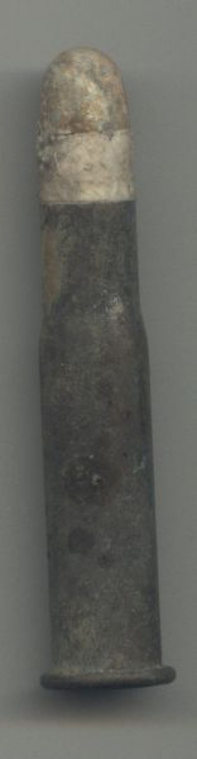

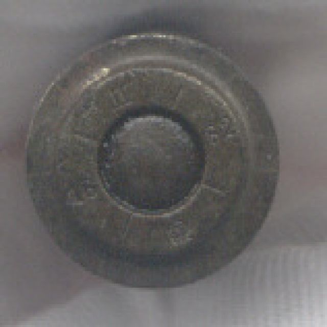

Raned Napisano 19 Luty 2004 Autor Napisano 19 Luty 2004 Z jakiego karabinu strzelano tymi pociskami? Czy był to wczesny wzór Mausera?

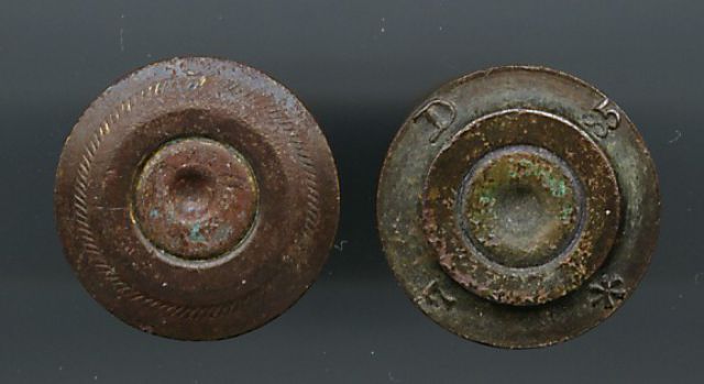

SP17 Napisano 20 Luty 2004 Napisano 20 Luty 2004 Raned - rzuć skan dna łusek. Jesli wyglądają tak jak, któraś z tych to jest to Mauser.
Raned Napisano 22 Luty 2004 Autor Napisano 22 Luty 2004 Wszystko fajnie, tylko na niektórych łuskach mam carskiego orła.
Raned Napisano 22 Luty 2004 Autor Napisano 22 Luty 2004 Skan jest mało czytelny, może to jest dwugłowy orzeł austriacki?

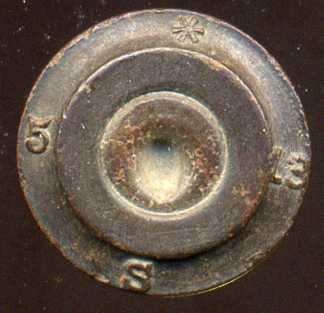

mietek Napisano 20 Luty 2004 Napisano 20 Luty 2004 Jak już jestesmy przy 19-wiecznych, to trafiłem raz w Gdańsku 10.4 mm włoskiego, skąd się wziął? Nie mam pojęcia.
mietek Napisano 20 Luty 2004 Napisano 20 Luty 2004 Taki jak nr 4 na skanie SWaldka, znalazł ktoś jeszcze takowego?

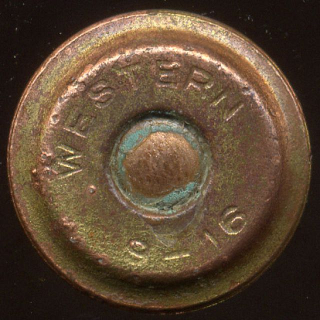

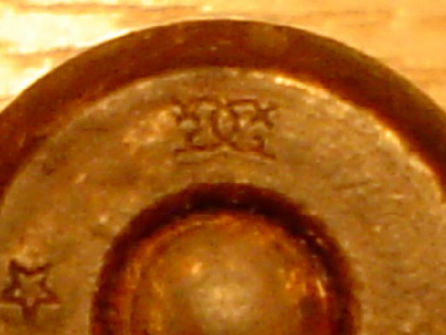

Mathew Napisano 28 Luty 2004 Napisano 28 Luty 2004 Na łusce jest nietypowy emblemat. Czy ktoś wiem kto jest producentem i do jakiej broni pasuje ?
Jaro5 Napisano 28 Luty 2004 Napisano 28 Luty 2004 Ciągnąc temat starszej amunicji. Tak wygląda dno łuski 10,85x25 Reichsrevolver produkcji niemieckiej (dokładnie Spandau)Pozdr
Jaro5 Napisano 28 Luty 2004 Napisano 28 Luty 2004 Mathew.Powyżej masz wyjaśnioną kwestię Twojej łuski (Societe Francaise des Munitions z Issy-les-Moulineaux)Pozdr
Mathew Napisano 28 Luty 2004 Napisano 28 Luty 2004 ... a dzięki, dzięki. Myslałem, że opis dotyczy Twojej fotki. Dzięki

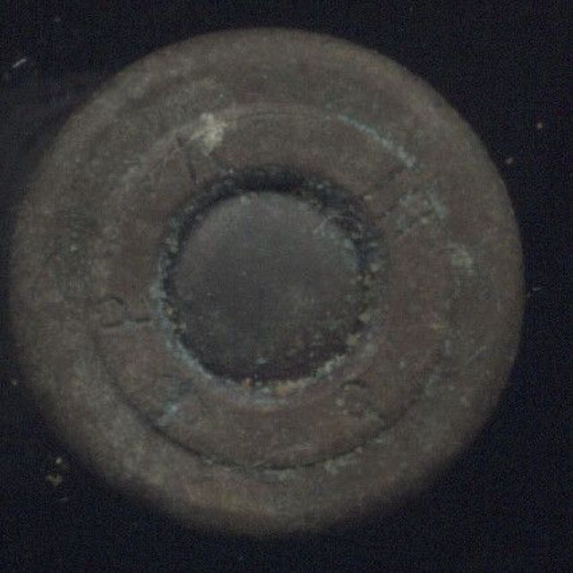

Jaro5 Napisano 22 Luty 2004 Napisano 22 Luty 2004 WitamTen ostatni skan przedstawia dno łuski 11,15x58R Werdl.Zdjecia kilku den łusek Werndl zamieściłem na stronie http://www.jaro5.republika.pl/ , mozna poprzeglądasć i porównać.Pozdrawiam.
Mathew Napisano 28 Luty 2004 Napisano 28 Luty 2004 ... a emblemat ciekawy. Nieprawdaż ? Wygląda jak jakieś dwa skrzyżowane potykacze, hehehe
Gość Napisano 21 Luty 2004 Napisano 21 Luty 2004 mietek możesz wrzucić skan łuski i denka tego włoskiego.....a wziąść się mógł z okresu I wojna...ja w bornym-sulinowie znalazłem norweskie z I wojny:)))))
