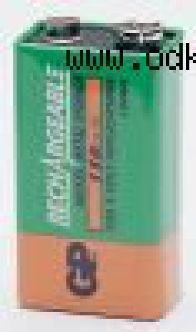

ALL Napisano 5 Listopad 2008 Napisano 5 Listopad 2008 Witam.Polecam jednak zakup dobrego akumulatorka NiMh np. GP,to jedyna firma której podawane dane katalogowe są bliskie z rzeczywistością, oraz zakup dobrej ładowarki.Przy jego zakupie należy zwrócić uwagę, aby na obudowie akku pisało jaką ma pojemność i jakie ma napięcie.Do wykrywacza potrzebne są Akku o napięciu 9,6 Volta,to bardzo ważne.Radził by zaopatrzyć się w dwa takie akku , na podmiane w terenie przy dłuższej pracy wykrywaczem.Czasem na aledrogo pokazują się takie akumulatorki i tej firmy GP.A jeśli jest problem z zakupem ,to można je kupić w firmie Elfa ,wpisując w wyszukiwarce słowo akumulatory".ALL.
SWaldek Napisano 6 Listopad 2008 Napisano 6 Listopad 2008 Standardowe akumulatorki typu 6F22 mają napiecie 8,4V i nie ma problemu z ich ładowaniem. Pojawiły sie jednak akumulatorki tego samego typ, ale o napieciu 9,6V, jednak do nich potrzebna jest specjalna ładowarka, standardowe ładowarki mogą sobie nieporadzić i akumulatorki nie zostana naładowane prawidłowo. Doradzam ostrozność i zakup w komplecie z łądowarka, zeby mozna było ewentualnie reklamowac.Problem był juz poruszany na innym forum.Dodam od siebie ze Cibolla pracuje prawidłowo na standardowych akumulatorkach 8,4VPozdrawiam
