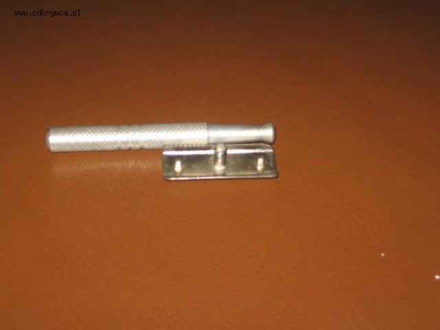

makul Napisano 27 Sierpień 2008 Autor Napisano 27 Sierpień 2008 Witam,mam problem z wykonaniem gwintu. Mam maszynkę do golenia w której górna część odkręca się od rączki. I gwinty które je łączą wyrobiły się. Jak mozna to uzupełnić? poprawić? Próbowałem zrobić poxipolem ale niestety nie wychodzi. A przecież nie mogę tego skleić na stałe.makul

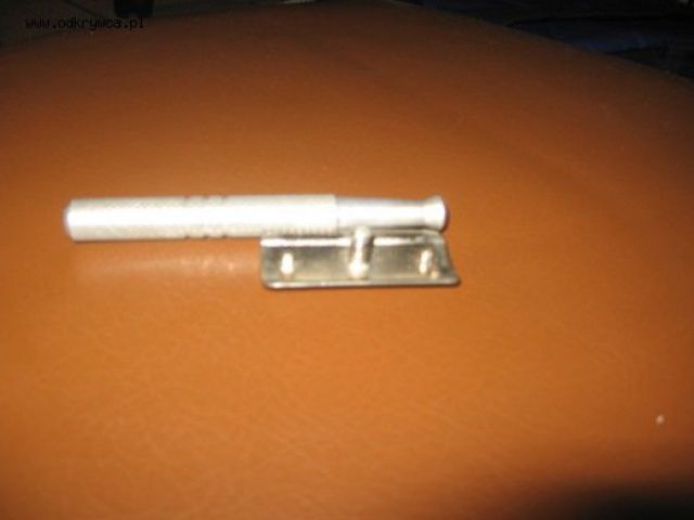

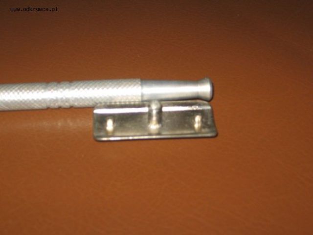

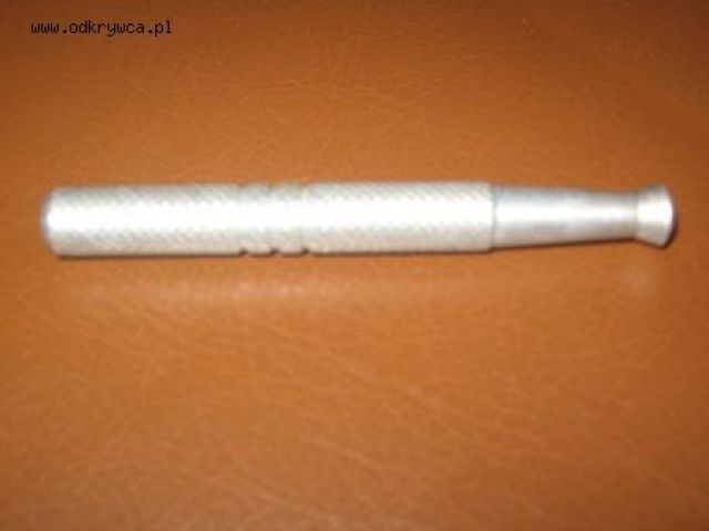

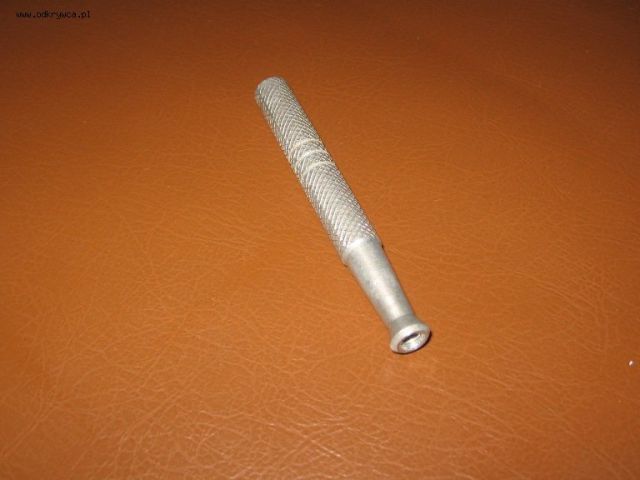

makul Napisano 10 Wrzesień 2008 Autor Napisano 10 Wrzesień 2008 Lepszych zdjęć niestety nie mogę zrobić. W rączce jest gwint, który się wyrobił i to własnie jego chcę uzupełnić.pozdrawiam makul
Cyrograf15 Napisano 10 Wrzesień 2008 Napisano 10 Wrzesień 2008 Obawiam się że się nie uda tego naprawić. Można odwiercić gwint w rączce i wkleić tam nową tulejke z pasowniejszym gwintem. Niestety tak na oko to za mało zostanie po odwierceniu materjału. Podaj średnice gwintu (śruby) i rączk w najcieńszym miejscu.Wojtek

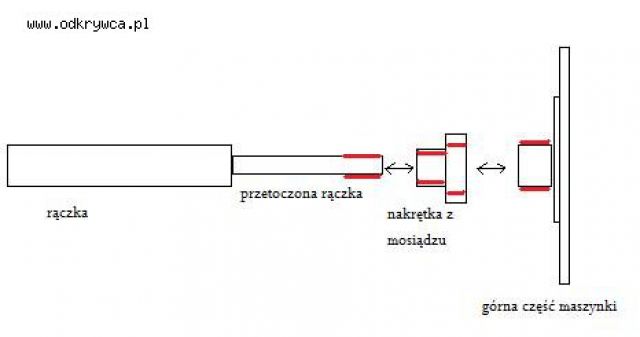

fraktal Napisano 11 Wrzesień 2008 Napisano 11 Wrzesień 2008 Tak jak napisał Cyrograf15 - szukasz nakrętkę którą możesz nakręcić na górną część. Rączka jest aluminiowa czyli bardzo miękka. Pilniczkiem do metalu powiększasz otwór w rączce tak, aby można tam było wepchnąć (bardzo ciasno i na klej) nakrętkę. Najlepiej gdyby otwór nie był okrągły ale kwadratowy lub tak jak nakrętka sześciokątny. Tak zastąpisz gwint w rączce.Inna możliwość to spiłowujesz ten grzybek" który jest na końcu rączki (albo obcinasz ten kawałek rączki w której jest gwint) i recztę rączki musisz wyrównać (bo jest to stożek) tak, by można było na powierzchni naciąć narzynką gwint. Wtedy na ten gwint nakręcach specjalnie dorobioną nakrętkę która ma z jednej strony gwint pasujący do przerobionej rączki, a z drugiej strony pasuje do górnej części maszynki.
fraktal Napisano 11 Wrzesień 2008 Napisano 11 Wrzesień 2008 Takie coś jeżeli wiesz o co mi chodzi. To ta metoda nr 2.
fraktal Napisano 11 Wrzesień 2008 Napisano 11 Wrzesień 2008 Dobrze byłoby mieć małą tokarkę. Ale możesz sobie też poradzić wkręcając rączkę od tej maszynki w uchwyt wiertarki osadzonej w imadle. W ten sposób rączka się kręci jak w tokarce. Do wirującej rączki od maszynki przykładasz pilnik zamiast noża tokarskiego. Przy odrobinie umiejętności będziesz miał równo zebrany materiał z rączki i powstanie walec na którym będziesz mógł naciąć qwint. Uważaj, aluminium jest bardzo miękkie (dlatego gwint się wytarł). Potrzebujesz narzynkę i dwa gwintowniki. Narzynką nacinasz gwint na obtoczonej rączce. Taki sam gwint ale już gwintownikiem (czyli w otworze) musisz wykonać w kawałku stali w którym wiercisz dwa otwory. Jeden tak by następnie zrobić w nim gwint pasujący do nagwintowanej rączki. Drugi otwór wiercisz o takiej średnicy by gwintownikiem wyciąć w nim gwint pasujący do górnej części maszynki. Wszystko to jest teoretycznie do zrobienia. Tą nową nakrętkę o dwóch różnych nagwintowanych otworach (jeden do rączki, drugi do górnej części maszynki) możesz zrobić ze stali (trudniej ale trwalsze) lub aluminium (z czasem poluzuje się jak Twoje). A naljepiej możesz zastosować mosiądz. Jak nie masz kawałka mosiądzu to idź do sklepu, poszukaj jakąś mosiężną śrubę.
