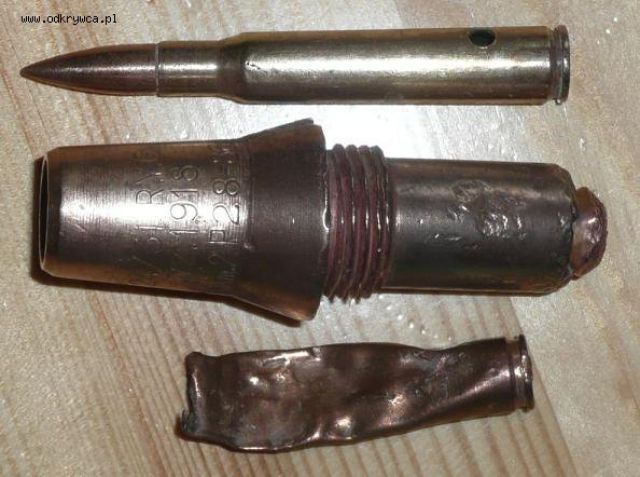

IgI Napisano 4 Wrzesień 2008 Napisano 4 Wrzesień 2008 Kolorki czyszczę...fosolem :) Moim zdaniem najlepszy, chyba wszystko już próbowałem i tak wychodzi najlepiej :) Są 2 sposoby:1.Bierzesz gąbkę, namaczasz ją fosolem i czyścisz nią kolorek i kiedy już zszedł ten gruby nalot bierzesz druciak i szorujesz delikatnie ten czerwono-różowy nalot :)2.Albo bierzesz jakiś pojemniczek, wkładasz skarba i moczysz około 2-3 minuty(w każdym razie do czasu, aż się pojawi ten nalot rózowo-czerwony), wyjmujesz i szorujesz delikatnie druciakiem :)Tylko radziłbym nie zapomnieć wyjąć przedmiociku, bo potem jak go wyszorujesz to masz kolor mosiądzu(cynk zaczyna sie wytrawiać mniej więcej po 20 min)W obu przypadkach jak za mało wyczyszczone to powtórz czynności :)Skopiowałem z innego wątku :)Na zdjęciu fanty które ostatnio czyściłem fosolem :)Oczywiście springfield przewiercony i zbita spłonka(już go takiego na allegro kupiłem)Pzdr. Igi
