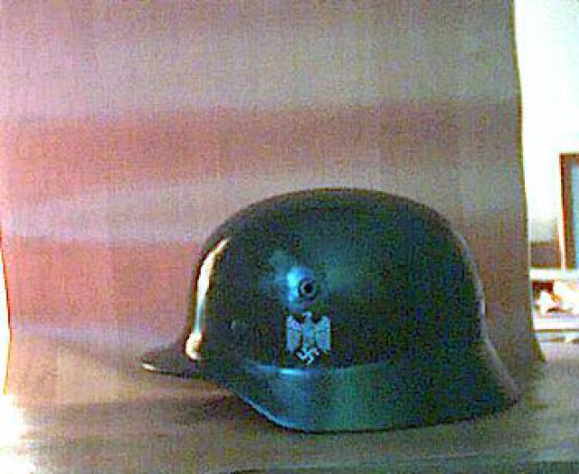

1971 Napisano 23 Luty 2004 Napisano 23 Luty 2004 Hmm popieram szanownych kolegów to żal spawać coś co zapisało sie w histori danego kraju a może i człowieka?OTO HEŁM PO WYPEŁNIENIU OTWORU FI-3CM ALE ŻYWICĄ W CELU NIE ZWĘKSZANIA GRUBOŚCI DZWONU ZASTOSOWAŁEM JAKO PŁÓTNO DAMSKĄ POŃCZOCHĘ :)dobre nie ale fantastycznie zdaje egzamin. Co do spawania też to robiłem H wz 38. po pęknięciu poprzecznym UWAGA koniecznie zarobić końcówki pęknięcia poprzez cheftnięcie ( polecam spawanie migomatem ) a potem to tylko łud szczęścia strzela jak z automatu i można się powięść wysoko gatunkowa stal potrafi solidnie odpryskiwać . POZDRAWIAM;)
