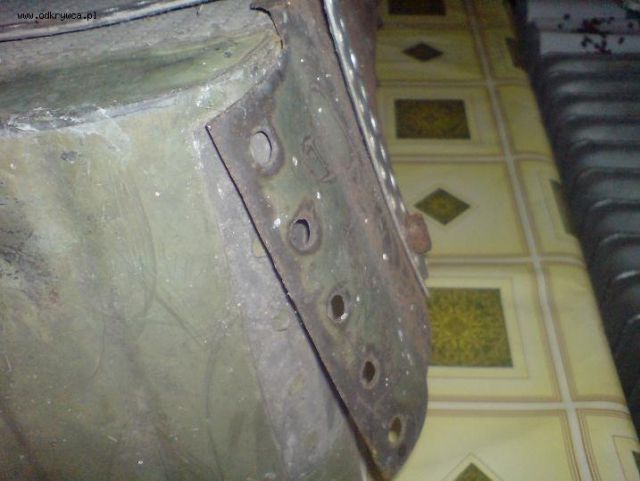

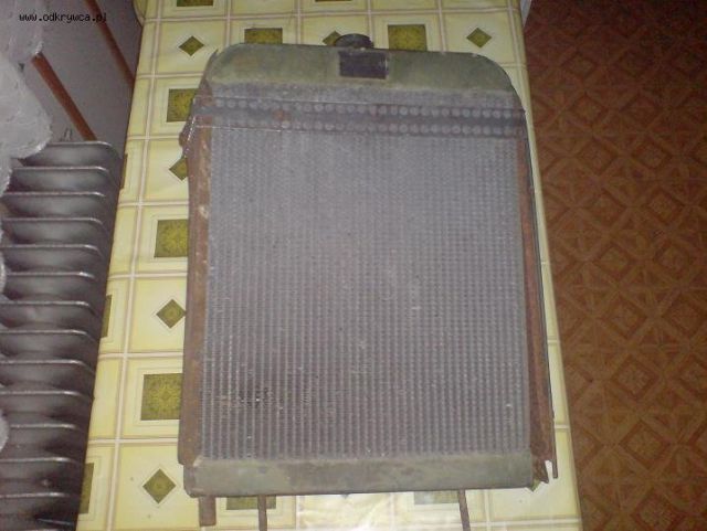

Nostro91 Napisano 3 Sierpień 2008 Autor Napisano 3 Sierpień 2008 Czy ktoś może mi powiedzieć od jakiego samochodu/ciężarówki jest ta chłodnica?- blacha z dziórkami idąca poziomo u góry chłodnicy jest nieorginalna

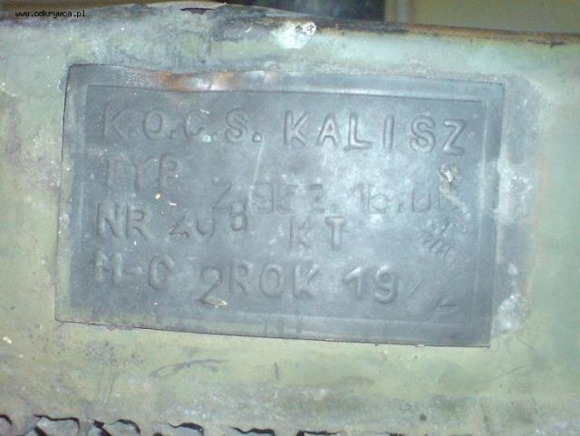

Lorus Napisano 4 Sierpień 2008 Napisano 4 Sierpień 2008 Nostro91 z czystej ciekawości posyp datę talkiem i go zetrzyj palcem powinno sie dać odczytać pełna datę i resztę numerów. Pozdrawiam

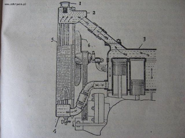

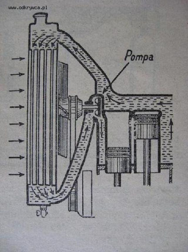

Catadero Napisano 4 Sierpień 2008 Napisano 4 Sierpień 2008 I teraz to już sam nie wiem. Przeleciałem dostępną literaturę i dochodzę do wniosku, że ta chłodnica jest od pojazdu(auto osobowe, ciężarowe, ciągnik?) z silnikiem o samoczynnym obiegu chłodziwa. Czyli nie było w nim pompy wody a układ chłodzenia był termosyfonowy-ciepła woda, jako lżejsza, unosi się w górę płaszcza wodnego silnika i rurą przepływa do górnego zbiornika w chłodnicy. Następnie spływa w dół rurkami, które łączą górny zbiornik chłodnicy ze zbiornikiem dolnym. Przepływ powietrza przez chłodnicę powoduje ochłodzenie wody. Chłodniejsza woda z dolnego zbiornika chłodnicy przepływa do dolnej części płaszcza wodnego silnika, z którego wypiera do góry lżejszą, gorącą wodę. I tak w koło. Z czasem przepływ wody w silnikach został przyspieszony pompą wodną, ale wtedy chłodnice stały się cieńsze i mniejsze a część górna i dolna są takie same objętościowo.Być może, że jest to chłodnica z lat pięćdziesiątych, przejściowa-wygląd termosyfonowej a już wspomagana pompą wody.C.
Catadero Napisano 4 Sierpień 2008 Napisano 4 Sierpień 2008 Dla zobrazowania różnic-chłodnica bez pompy wody, termosyfonowa...

Catadero Napisano 3 Sierpień 2008 Napisano 3 Sierpień 2008 Stawiam na produkcję z roku 1972. Znaczek kontroli technicznej (KT i dalej nieczytelne) był standardowo wybijany (na papierze, butach itp-jako stempel KT) w drugiej połowie-lata 60/70-XX wieku.C.
Nostro91 Napisano 6 Sierpień 2008 Autor Napisano 6 Sierpień 2008 Wysokość-58 cmSzerokość-43cmgrubość-9 cm-pozdrawiam,Nostro91
Lorus Napisano 3 Sierpień 2008 Napisano 3 Sierpień 2008 Ja bym obstawiał chłodnicę od jakiegoś silnika stacjonarnego.
Catadero Napisano 3 Sierpień 2008 Napisano 3 Sierpień 2008 Kaliska Odlewnia Części Samochodowych-powstała po wojnie.Rocznik może wyglądać też tak--->Zakreślony znak odbioru-kontrola techniczna. Stosowany po wojnie.C.

Lorus Napisano 3 Sierpień 2008 Napisano 3 Sierpień 2008 Zgadzam, sie zmyliły mnie te nie wyraźne bicia, ja tam sie 2 dopatrzyłem .Pzodrawiam

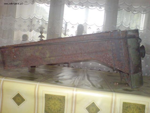

Nostro91 Napisano 3 Sierpień 2008 Autor Napisano 3 Sierpień 2008 i prawy bok w którym puścił zgzew trzymający boczną blachę
Lorus Napisano 3 Sierpień 2008 Napisano 3 Sierpień 2008 Mógłbyś napisać co jest na tej tabliczce, bo tak średnio te numery widać. Pozdrawiam
lupo55 Napisano 4 Sierpień 2008 Napisano 4 Sierpień 2008 Witam.Mnie ta chłodnica kojarzy się raczej z sympatycznym traktorkiem z Ursusa - C 325/328, albo wózkiem widłowym(sztaplarką) Rak.Pozdrawiam.
Nostro91 Napisano 3 Sierpień 2008 Autor Napisano 3 Sierpień 2008 od góry:K.O.C.S. Kalisz TYP Z952, 15.00 NR 2U5 KT -TU NIECZYTELNE M-C 2 Rok 1922 lub 1972
