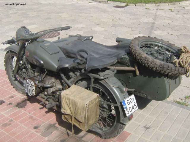

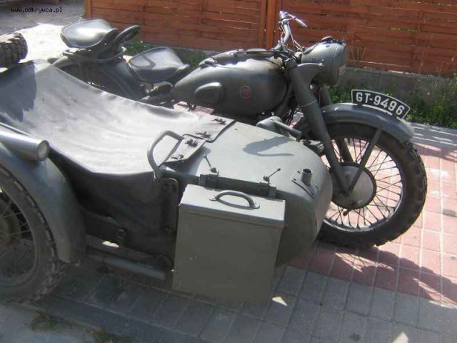

KRUSZYNA Napisano 8 Sierpień 2008 Napisano 8 Sierpień 2008 A co powiecie o oryginalności tej?-kiedyś ściągnełem jej zdjęcia z sieci.pozdrawiamkruszyna
jc1234 Napisano 8 Sierpień 2008 Napisano 8 Sierpień 2008 Nie widać całości ale problemem są tylko skrzynka i torba.Reszta jest jednorodna z pierwszych okresów produkcyjnych.Jacek
jc1234 Napisano 8 Sierpień 2008 Napisano 8 Sierpień 2008 Jeszcze jedno: na wózku powinien być brezent.
KRUSZYNA Napisano 8 Sierpień 2008 Napisano 8 Sierpień 2008 Moje odczucia były podobne;-).Torba i skrzynka to jużiżuteria"nowego posiadacza.
jc1234 Napisano 8 Sierpień 2008 Napisano 8 Sierpień 2008 Łopata ? raczej na wyposażeniu nie występowała ale to nie zbrodnia biorąc pod uwagę tendencje emki do zakopywania, ja zamienił bym filtr na komin, i założyłbym rosyjski nożny zmieniacz biegów. Tak wygladała by chyba lepiej. Zdecydowanie na pewno filtr. Pytanie jeszcze jaki zastosował wspornik do DP i jaki uchwyt jest zamontowany w wózku.Reszta to faktycznie emka z pierwszych okresów produkcji. Jacek
