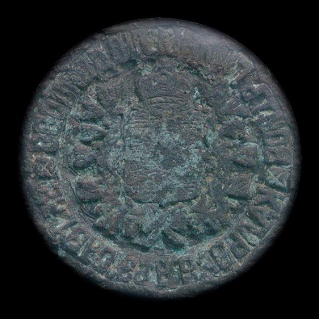

C.K. Dezerter Posted July 16, 2008 Author Posted July 16, 2008 Witam, trafiłem taką oto pieczęć, elektroliza jak widac nie do końca dała rade. Zszedł ogólny osad i zapiaszczenie z gładkich powierzchni, ale z najważniejszej części czyli ze stempla - tak sobie. Koledzy pomóżcie i powiedzcie jak usunąć zabrudzenia z tych zakamarków tak żeby z tego pięknego fanta jeszcze coś było. Wdzieczny będę za sugestie i rady.
C.K. Dezerter Posted July 16, 2008 Author Posted July 16, 2008 Dodam jeszcze że materiał to chyba mosiądz lub brąz.
C.K. Dezerter Posted July 17, 2008 Author Posted July 17, 2008 Nikt nie jest w stanie mi, a raczej temu stemplowi pomóc?
Maniek7_2006 Posted July 18, 2008 Posted July 18, 2008 hmm, może elekroliza z malutkim natężeniem?PozdrO
honker Posted July 19, 2008 Posted July 19, 2008 zamontuj to stabilnie w jakimś imadełku,weż dużą lupę na statywie i twardy stalowy rysik i próbuj to delikatnie odskrobywać.jak usuniesz większość skamieliny można spróbować elektrolizy lub moczenia w jakimś kwasie.marek
C.K. Dezerter Posted July 19, 2008 Author Posted July 19, 2008 Szczerze mówiąc wolałbym uniknąć czyszczenia metodami mechanicznymi. Może są jakieś płyny lub roztwory które mogą tutaj pomóc?
Maniek7_2006 Posted July 19, 2008 Posted July 19, 2008 jeżeli nie mechaniczna to można elektrolizą spróbować, PozdrO
C.K. Dezerter Posted July 19, 2008 Author Posted July 19, 2008 Maniek7_2006 pieczęć została poddna elektrolizie tak jak juz napisałem. To nie jest pierwsza pieczęć jaką trafiłem i z każdą jest podobnie: elektroliza sprawdza się na gładkich powierzchniach, ale z takimi zakamarkami ja na stemplu juz nie daje rady.
Maniek7_2006 Posted July 19, 2008 Posted July 19, 2008 Aaa sorry nie doczytałem, mhm może trochę w fosolu pomoczyć, ale z nim trzeba uważać.PozdrO
Anarchista Posted July 19, 2008 Posted July 19, 2008 Może autoliza? Owinąć cienkim drutem aluminiowym i siup do 1% NaOH. Niby to jest mniej wiecej to samo co elektroliza, ale mam wrażenie, że autoliza lepiej penetruje" korozję (chociaż pieczęci nie czyściłem...)
yasioo Posted July 26, 2008 Posted July 26, 2008 witam, Miałem ten problem z carską odznaka gubernialną na czapkę - pomogło moczenie w oliwce przez 3 tygodnie - spora cześć piachu odpadła, a skamieliny ktore zostały natłuściły się i usunąłem paznokciami i igłą, masa roboty, ale efekt super, zrób tak samo, po co agresywne metody i zniszczenie tej pięknej pieczęci? yasiooxx@wo.pl
