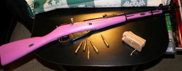

Kurt Napisano 11 Lipiec 2008 Napisano 11 Lipiec 2008 No to troszkę z innej beczki acz w temacie :DJak wiadomym jest od dawna Japońce mają tzw dekla czasami, oto wypuścili dla dziewczyn lub też panów kochających inaczej Mosina(załączona fotka)który przeraża swym wyglądem, jest to wersja AS (air soft gun)pozdrawiam Kurt

Maniek7_2006 Napisano 11 Lipiec 2008 Napisano 11 Lipiec 2008 hmmm piękny kolor kolby chyba się skuszę;) a tak na poważnie to obleśnie to wygląda, dobrze, że zawsze można przełożyć w drewno.PozdrO
walker69 Napisano 12 Lipiec 2008 Napisano 12 Lipiec 2008 Ten Mosin służy do zabijania przeciwnika śmiechem ;)
Trooper85 Napisano 12 Lipiec 2008 Napisano 12 Lipiec 2008 Kurt, za to zdjęcie powinieneś dostać bana, a przynajmniej dwie kartki :) Oczy bolą od patrzenia na coś takiego :/
