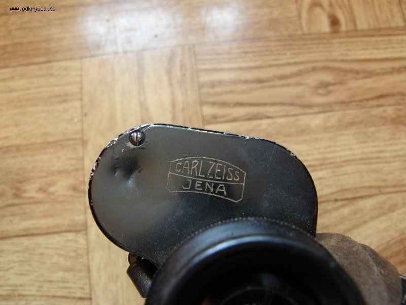

boberlium Napisano 8 Lipiec 2008 Autor Napisano 8 Lipiec 2008 WitamMam taką jak na zdjęciu Carl Zeiss Jena Binoctem 7x50" z jakiego okresu ?Mam też drugą polską :) chyba wojskowa .... po lewej wygrawerowane Nr 5007" po prawej PZO Warszawa (logo) Made In Poland 8x30" Post został zmieniony ostatnio przez moderatora mietek 14:43 09-07-2008
mietek Napisano 9 Lipiec 2008 Napisano 9 Lipiec 2008 Binoctem 7*50 robiono od 1931 do 1990 roku, podaj nr seryjny moze bedzie mozliwosc okreslic rok produkcji. Daj tez fotke samego loga Carl Zeiss"
Breslau74 Napisano 9 Lipiec 2008 Napisano 9 Lipiec 2008 Ta lornetka ma nie więcej niż 40 lat.Tak jak mietek słusznie wspomniał do upadku muru berlińskiego klepano" takie i podobne modele dla cywilów jak i bundeswehry .Post został zmieniony ostatnio przez moderatora mietek 14:44 09-07-2008

elpasys Napisano 9 Lipiec 2008 Napisano 9 Lipiec 2008 Subtelna różnicaLornetki produkowane w Jenie, przed podziałem Niemiec, były onaczone: CARL ZEISS JENA" W czasach NRD oznaczano je tak: CARL ZEISS".

mietek Napisano 9 Lipiec 2008 Napisano 9 Lipiec 2008 Logo i owszem jest z przed 1945, ale brak numeru seryjnego jest dziwny, numery byly nabijane. Chyba ze jest zamalowany.
boberlium Napisano 9 Lipiec 2008 Autor Napisano 9 Lipiec 2008 Mietek - a w którym miejscu powinien być numer seryjny ?
mietek Napisano 9 Lipiec 2008 Napisano 9 Lipiec 2008 Na pod oznaczeniem modelu lornetki, czyli prawy okular od gory.Czesc lornetek poddawano renowacji, wiec numery moga byc zamalowane.Tu sa lata i zakresy numerow lornetek przed 1900 - do 20,000 od 1904 - 60,000 od 1907 - 100,000od 1911 - 250,000od 1914/1915 - 500,000od 1917 - 700,000od 1919 - 1,000,000od 1930 - 1,550,000od 1936/1937 - 1,700,000od 1940 - 1,980,000od 1945 - 2,260,000Czyli gdyby numer byl nizszy niz 2,260,000 to lotnetka wg powyzszych danych jest z przed 1945 roku.Post został zmieniony ostatnio przez moderatora mietek 15:36 09-07-2008

mietek Napisano 9 Lipiec 2008 Napisano 9 Lipiec 2008 Oznaczenie moze i jacht, falka tez mi sie z woda skojazyla. o jest oznaczenie związane z optyką :)" - Czyli co tez oznacza dokladnie?Numer byl wybijany.
mietek Napisano 9 Lipiec 2008 Napisano 9 Lipiec 2008 Wyglada iz logo Carl Zeiss Jena" uzywano i po wojnie, ale jedynie przy produkcji na niektore rynki:The original "CARL ZEISS JENA trademark appeared on East German products sold in the former communist block nations, and in Canada, England, and some other countries. And to add to the confusion, in some countries both trademarks were recognized. However, both East and West continued to employ the name "Carl Zeiss throughout the postwar era until the reunification of 1990 wherever possible."http://www.company7.com/zeiss/history.html
mietek Napisano 9 Lipiec 2008 Napisano 9 Lipiec 2008 Tu zas stronka katalogu z 1985 roku, ten sam model lornetki i takie same logo z Jena":http://www.holgermerlitz.de/czj_85/page07.jpg Slabo widac, ale wyglada iz taki sam znaczek jest na lornetce opisanej jako kupiona w polowie lat 80-tych:http://www.cloudynights.com/classifieds/data/13/27433-1180967860wocase-large.jpg Jeszcze ptyanie, czy soczewki maja kolorowe/teczowe" pokrycie, czy przejzyste biale szklo?Post został zmieniony ostatnio przez moderatora mietek 16:42 09-07-2008
boberlium Napisano 9 Lipiec 2008 Autor Napisano 9 Lipiec 2008 czyste białe szkło :)P.S.Z lat '80 ona na pewno nie jest bo dziadek miał ją 53 lata :)
mietek Napisano 9 Lipiec 2008 Napisano 9 Lipiec 2008 Jesli dziadek mial ja 53 lata, to by pasowalo, produkcja powojenna, ale jeszcze bez powloki antyodblaskowej.
