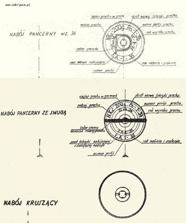

MarekA Napisano 27 Listopad 2013 Napisano 27 Listopad 2013 Na rysunku oznaczenia amunicji z Instrukcji o broni piechoty cz V 37mm armata wz 36.Łuska naboju z granatem kruszącym ma te same oznaczenia, jak granat ppanc, a tą różnicą, że zamiast litery P jest czarny pas. Ppanc smugowy ma pas kolorowy na dnie łuski i na granacie.
