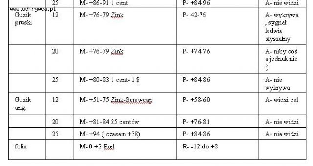

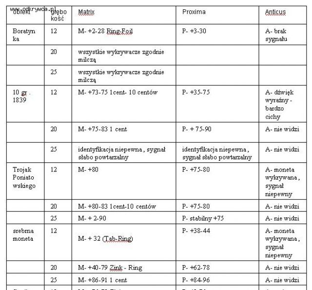

Martin Napisano 18 Czerwiec 2008 Autor Napisano 18 Czerwiec 2008 Witam , w weekend przeprowadziliśmy test - Matrix kontra Proxima kontra Armand Dominator i Anticus. Czwarty wykrywacz to wiadomo nie ta półka co pozostałe ale jak się mierzyć , to czasem warto z lepszymi.Pomiary zostały przeprowdzone w świeżo wykopanym i zakopanym gruncie. Przedmioty testowe : 1:)Boratynka 15 mm , 2:) 10 gr. srebrne 1839 r 18mm , 3:) Trojak Poniatowskiego 25mm , 4:)Srebrna moneta niewiadomego pochodzenia , cienkie srebro 25mm , 5:)Guzik pruski 21 mm , 6:)guzik angielski 22mm , 7:) Folia aluminiowa od papierosów.Ustawienia: Stwierdziliśmy , że nie ma sensu robić pomiarów w powietrzu ani żyłować" ile fabryka dała , tylko ustawienia na jakich chodzimy" i zatemMatrix :automatyczne strojenie do gruntu , dyskryminacja trójkąt jeden , czułość trójkąt między 80-100 Proxima: dyskryminacja - 50 ,czułość cztery punkty poniżej maximum , sygnał wiodący -150Anticus - wszelkie ustawienia w trybie dynamicznymDominator - brak możliwości testów , egzeplarz uszkodzony , przy dotykaniu przełączników wygrywał dżwięczne melodie ;) czekamy na nowy nie uszkodzony egzeplarz :)Ergonomia : Matrix : swoją wagę ma , bardzo dobrze wyważony : Proxima : j.w. : Anticus : fajny , leciutki , dobrze penetruje krzaki i wysoką trawę. : Dominator: lekki , w w/w warunkach nie radził sobie , zbyt delikatny .Testy w gruncie:Ad 1: ( Boratynka)12cmM- +2-28 Ring-FoilP- +3-30A- brak sygnału20cm wszystkie wykrywacze zgodnie milczą25cm:)Ad2: ( 10 gr . 1839 )12cmM- +73-75 1cent- 10 centówP- +35-75A- dźwięk wyraźny - bardzo cichy20 cmM- +75-83 1 centP- + 75-90A- nie widzi25 cmW przypadku M i P identyfikacja niepewna , sygnał słabo powtarzalnyAd3: ( Trojak Poniatowskiego )12 cmM- +80 P- +75-80A- moneta wykrywana , sygnał niepewny20 cmM- +80-83 1cent-10 centówP- +75-80A- nie widzi 25 cmM- + 2-90P- stabilny +75A- nie widziAd4: ( srebrna moneta )12 cm M- + 32 (Tab-Ring)P- +38-44A- moneta wykrywana , sygnał niepewny20 cmM- +40-79 Zink - RingP- +62-78A- nie widzi25 cmM- +86-91 1 centP- +84-96A- nie widziAd5: (guzik pruski)12 cmM- +76-79 ZinkP- 42-76A- wykrywa , sygnał ledwie słyszalny20 cmM- +76-79 ZinkP- +74-76A- niby coś a jednak nic :)25 cmM- +80-83 1 cent- 1 $P- +84-86A- nie wykrywaAd6: (guzik angielski)12 cmM- +51-75 Zink-ScrewcapP- +58-60A- widzi cel20 cmM- +81-84 25 centówP- +76-81A- nie widzi25 cmM- +94 ( czasem +38)P- +84-86A- nie widziAd7: ( Folia aluminiowa rozłożona na ziemi )M- 0 +2 FoilR- -12 do +8A- sygnał przerywany.Reasumując :Anticus : sprzęt co najmniej dwa razy za drogi jak na swoje możliwości w trybie dynamicznymDominator : jak wiadomo , czekamy :)Rutus : niewątpliwy skok do przodu , identyfikacja stabilna do 25 cm bez problemu równał się z Matrixem. Wady : Przekłamanie w testowanym egzeplarzu wskażnika baterii , ogniwa wyładowane a on wskazuje 40% :), słabo czytelny wyświetlacz + gąszcz na wyświetlaczu w spółce z małymi ikonkami , kilkanaście razy musiałem zmieniać kąt aby odczytać wskazania i dlatego nie zamierzam zmieniać Matrixa na Proximę :)Jednakże brawo :)Strojenie do gruntu w przypadku M i P banalne i nie sprawiające żadnych problemów :)Zostaję przy Matrixie , Rutus jak najbardziej do polecenia , Armand czekamy na poprawę :)UUff : jak na razie tyle...Pozdrawiam serdecznie MartinPost został zmieniony ostatnio przez moderatora Martin 21:49 18-06-2008
kopijnik2 Napisano 18 Czerwiec 2008 Napisano 18 Czerwiec 2008 Ach cóż to za ziemia była, gdyż 3 gr. SAP na 12 cm bez pewnej detekcji był...
terenowiec69 Napisano 18 Czerwiec 2008 Napisano 18 Czerwiec 2008 No Armand sie nie popisał,za to whites tak.
RESTY Napisano 18 Czerwiec 2008 Napisano 18 Czerwiec 2008 Wyraźnie widać że Proxima raczej w dynamice nie ustępuje za bardzo sprzętowi zachodniemu.Trzeba jeszcze wziąć pod uwagę stosunek ceny do możliwości.Matrix nie ma typowej pracy statycznej przez co zawęża się grono jego odbiorców.

beaviso Napisano 19 Czerwiec 2008 Napisano 19 Czerwiec 2008 Test ciekawy, bo oprócz zasięgów podano także wskazania identyfikacji.Jednak zasięgi to nie wszystko, a w dyskryminacji ważna jest także separacja - fajnie byłoby ujrzeć zatem test, w którym badano możliwości wykrycia kolorku w sąsiedztwie eliminowanego żelaza.M.

Martin Napisano 20 Czerwiec 2008 Autor Napisano 20 Czerwiec 2008 Kopijnik2 : wielkie dzięki za tabelki :)Jacks: mokrą trawę może jeszcze da się zrealizować ale już testu baterii się nie podejmę :) Jeszcze kilka słów na zakończenie :Matrix : idioto-odporny , super wyświetlacz , identyfikacja znaleziska na bardzo wysokim poziomie , dla poszukiwaczy koloru" i nie lubiących zbędnych" ustawień , według mnie , bardzo dobry wybór :)Proxima: Technologiczny skok do przodu , wykrywacz na światowym poziomie , to co mi nie odpowiada opisałem już wcześniej , ale to opinia po jednym weekendzie , czekamy na opinie użytkowników chodzących z nim na codzień . Identyfikacja porównywalna z Matrixem , tryb statyczny , wykrywacz uniwersalny :)Anticus : oprócz tego , że leciutki i dobrze penetrujący wysoką trawę i krzaki to z testu nie wynika już nic więcej na jego korzyść . W tych granicach cenowych na kolor mając wybór między Anticusem a Ace wybrałbym bez wachania ten drugi :)Dominator: obiecuję zrobić Jego rzetelne testy na takich samych zasadach jak w/w :) Pozdrawiam serdecznie Martin
kopijnik2 Napisano 20 Czerwiec 2008 Napisano 20 Czerwiec 2008 testy zasięgów ...ważny element przy wyborze, ale nie jedyny...osobiście - męczą mnie znajomi o zestawienie Proximy z Cibolą...Gdyby Martinie była możliwość zestawienia ich razem na tych samych obiektach...
