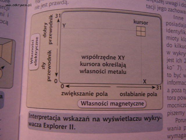

sir Napisano 5 Kwiecień 2008 Napisano 5 Kwiecień 2008 Witam, mysle że nie bardzo się na militarke nadaje, raczej na drobny kolor (z myślą o tym został skonstruowany). Jak pod cewką znajdzie sie duży przedmiot to detektor pokaże go jako przeciążenie- overload. Dyskryminacja polega na tym, że wykrywka pokazuje ci 2 liczby z których jedna to przewodnictwo a druga ferromagnetyzm znalezionego przedmiotu. Co do zasięgów nie robiłem żadnych testów, ale zawsze coś jeszcze wychodziło na polach robionych wcześniej x-terrą, soverignem czy gti 1500. O tym sprzęcie możesz dużo poczytać na forum stronki ze skarbami w nazwie. pozdrawiam

sir Napisano 12 Kwiecień 2008 Napisano 12 Kwiecień 2008 Nie wiem co pokazuje xterka bo jej nie miałem. Rozmiar przedmiotu nie pokazuje sie na wyswietlaczu, mogą tam byc dwie liczby albo wykres gdzie jedna oś to przewodnictwo a druga ferromagnetyzm. Zaczernione pole to to co wykrywacz ma pomijać a białe to to co ma pokazywać. Nie jest wcale taki trudny w obsłudze jak wielu pisze, jest troche funkcji których nie poznałem np. uczenie dyskryminacji ale nie poznałem bo to nie jest mi potrzebne.
