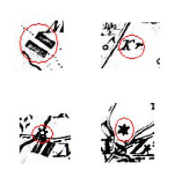

Romo Napisano 10 Luty 2004 Autor Napisano 10 Luty 2004 Witamposiadam mapę z 1803 roku tylko,że mam problem z identyfikacjątych oznaczeń Z góry dzięki za pomocPozdrawiam

beyo Napisano 10 Luty 2004 Napisano 10 Luty 2004 Według mnie to prawe górne oznaczenie Kr = Krug (karczma), natomiast lewe dolne to będzie młyn wodny.

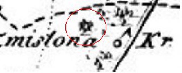

Romo Napisano 10 Luty 2004 Autor Napisano 10 Luty 2004 Dzięki , najbardziej dla mnie zagadkowa jest ta jakby gwiazdadawida po raz pierwszy widzę cos takiego.

Romo Napisano 10 Luty 2004 Autor Napisano 10 Luty 2004 Też myslałem nad SynagogąAle w tym miejscu nigdy czegoś takiego nie było,myślałem tez nad cmentarzemŻydowskim ,ale one były inaczejprzedstawiane.Mapa pochodzi z 1803 roku i jestautorstwa pana Gilly'ego

dago Napisano 10 Luty 2004 Napisano 10 Luty 2004 Przy skrócie Kr.(krug) jest kółko z chorągiewką, na niemieckich mapach oznaczano tak ruiny. Gwiazda Dawida" kojarzy mi się z punktem Laplace'a ale on ma 5 ramion :-( niestety, ot zagadka (może jednak synagoga?). Pozdrawiam
beyo Napisano 12 Luty 2004 Napisano 12 Luty 2004 Kamień odległościowy (milowy, półmilowy lub ćwierćmilowy).

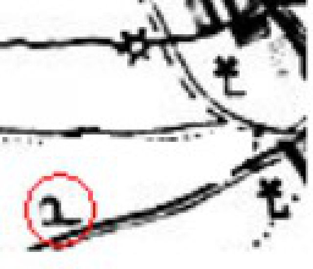

Romo Napisano 11 Luty 2004 Autor Napisano 11 Luty 2004 A to co to jest to już zupełnie nie mam pojęcia ?Beyo sprawdziłeś jaka to moze być skala?
Netcom Napisano 11 Luty 2004 Napisano 11 Luty 2004 Kołko z chorągiewką na niemieckich mapach z tego okresu przedstawialo karczmę. Ruiny były oznaczane podobnym symbolem na messtischblattach.A skalę mozna policzyc tak:1. Wybierasz dwa punkty na mapie (np 2 miejscowosci) pomiedzy ktorymi znasz rzeczywista odleglosc. 2.mierzysz linijką na mapie odleglosc pomiędzy tymi dwoma punktami.3. Dzielisz 1 wynik przez 2 i wychodzi skala, tzn jej odwrotnosc.Np. na messtiscblattach o skali 1:25 tys 4cm mapy odpowiadają 1km w naturze (jest to napisane na arkuszach:))1000m / 0.04m = 25 000A na grossblattach 1cm = 1km

beyo Napisano 11 Luty 2004 Napisano 11 Luty 2004 Lewy górny symbol wygląda na zwykłe gospodarstwo. Skala według mnie to coś ok. 1:50000 (mapa jest dość dokładna).Najlepiej będzie, jak skorzystasz z propozycji Netcoma, wtedy skalę ustalisz dość dokładnie. Ogólnie fajny teren do szukania - szczególnie te karczmy i młyny :-)
