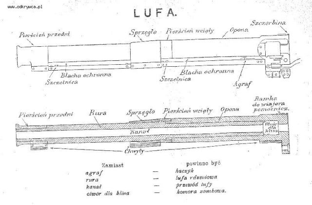

njorl Napisano 22 Luty 2008 Autor Napisano 22 Luty 2008 LICZBOWE DANE [tyczy się tylko lufy! /MJU]Średnice wewnętrzneKaliber 75 mm.Średnica komory ładunkowej 79 mm.DługościOd ścięcia tylnego do dna pocisku 456,5 mm.Od dna pocisku do ścięcia wylotowego 1793,5 mm.Całkowita długość lufy 2250 mm., 30 kalibrówObjętościObjętość komory ładunkowej (objętość wewnętrzna łuski bez objętości tej części, w której jest osadzony pocisk) 1,036 dm^3Objętość części nagwintowanej 8,136 dm^3Objętość całkowita 9,172 dm^3NagwintowanieIlość bruzd 28Skręt bruzd (od prawej, w górę ku lewej stronie) D. S. [cokolwiek to znaczy... /MJU]Skok gwintów - początkowy 3750 mm., 50 kalibr. - końcowy 2250 mm., 30 kalibr.Ciężar lufy bez zamka 318 kgr.Ciężar zamka 27 kgr.Ciężar całkowity 345 kgr.Średnia prężność (ciśnienie wywołane przez ładunki)- maximum (przy balistyce 1X210) 2200 atm.- minim. (przy balistyce 0,5X5X5) 1000 atmPanie Adamie, nie widzę przeciwwskazań, ale najwcześniej we wtorek będę mieć dostęp do skanera.Pozdr.,MJU
