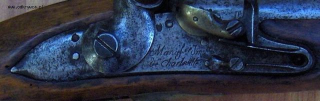

pomsee Napisano 16 Luty 2008 Autor Napisano 16 Luty 2008 I oczywiscie pochwalę się fotkami pistoletu po konserwacji :)pozdro

pomsee Napisano 27 Kwiecień 2008 Autor Napisano 27 Kwiecień 2008 Zgodnie z zapowiedzią wziąłem się za konserwacje pistoletu. Oto pierwsze efekty. Foto płyty głównej zamka przed rozebraniem pistoletu.

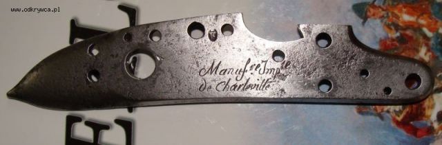

pomsee Napisano 27 Kwiecień 2008 Autor Napisano 27 Kwiecień 2008 Ta sama częsć po demontażu i wstępnych zabiegach czyszczących dokonanych za wskazówkami Cyrografa15. Foto zrobione z lampą błyskową.

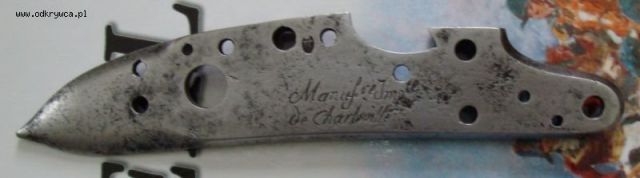

pomsee Napisano 27 Kwiecień 2008 Autor Napisano 27 Kwiecień 2008 Foto bez lampy. Relacje z dalszych postępów konserwacji będę uzupełnił wraz z jej postępami :)
Cyrograf15 Napisano 28 Kwiecień 2008 Napisano 28 Kwiecień 2008 Jeszcze troszke popracuj, to jest niedoczyszczone. Dokąd brudzi się płyn na włókninie podczas czyszczenia to jest źle. Napis zostaw ale widać w wżerach rdze.Wojtek
