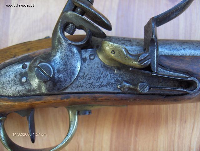

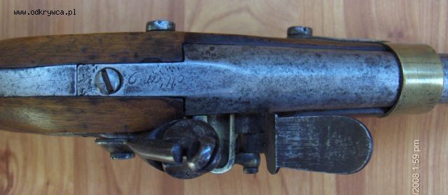

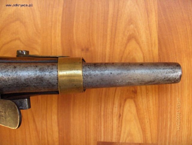

pomsee Napisano 16 Luty 2008 Autor Napisano 16 Luty 2008 Fotka pierwsza. Chodzi o te ciemne kropki, to znaczy o ich usunięcie bez naruszenia sygnatur.

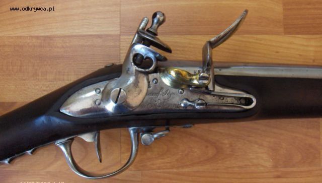

pomsee Napisano 16 Luty 2008 Autor Napisano 16 Luty 2008 Chodzi mi o doprowadzenie do takiego stanu jak ten na fotce.
Cyrograf15 Napisano 16 Luty 2008 Napisano 16 Luty 2008 Śliczna sztuka i w znakomitym stanie! Rozebrać i dopiero kolejno elementy czyścić ręcznie włókniną nasączoną płynem do naczyń. Na konieć umyć, zawoskować i poskładać. Osobiście bym z tego postrzelał przed konserwacją :)Wojtek
pomsee Napisano 16 Luty 2008 Autor Napisano 16 Luty 2008 Wojtku zlituj się, pistolet ma równo 200 lat (1807) gdzież tam z niego strzelać! ;)ale sprawny technicznie jest.Jaki numer włókniny użyć?
Cyrograf15 Napisano 16 Luty 2008 Napisano 16 Luty 2008 Nie wiem jaki to numer włókniny ale jest brązową, delikatniejsza od zielonej. Niestety na kawałkach jakie mi zostały nic nie jest napisane a nie pamiętam bo dawno kupowałem. Z orginałów w dobrym stanie można strzelać. Oczywiście z mniejszych naważek jak kiedyś. Może faktycznie kulą bym z tego nie strzalał ale na wiwat spokojnie. To jest 1g prochu przybitka (kawałek papieru) ubić, podsypać panewke i BUM. Najpierw po zamontowaniu krzemienia podsypać samą panewke i sprawdzić czy odpala iskra. W takich orginałach często sprężyna jest już za słaba aby dać iskre. Krzesiwo (pokrywa panewki) musi być dobrze odtłuszczone (spirytusem).WojtekPS Nie to żebym do czegoś namawiał :) Z najstarszej broni z jakiej strzelałem to z około 1840r z takiej jak twoja nie miałem okazji. Stale strzelam z replik.
