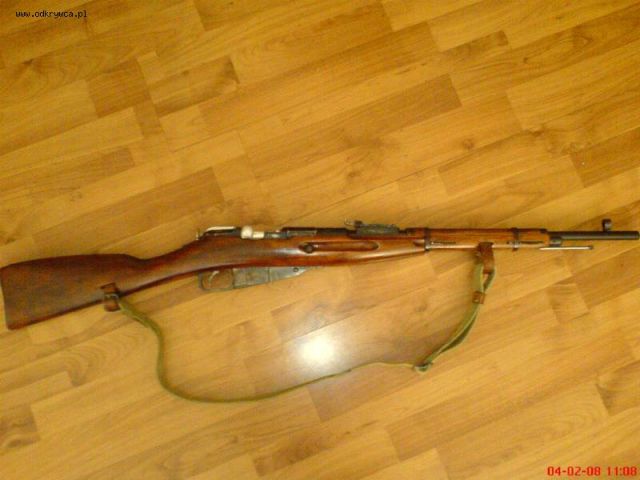

pioniu73 Napisano 4 Luty 2008 Autor Napisano 4 Luty 2008 może nie jest doskonały ale za to 100% legalny

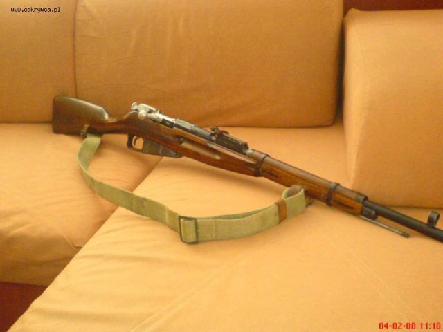

pioniu73 Napisano 4 Luty 2008 Autor Napisano 4 Luty 2008 kolejna fot .......................pozdrawiam! !
Adam39-45 Napisano 4 Luty 2008 Napisano 4 Luty 2008 Jak dla mnie bomba!Ile wyniosła Cię cała replika?
pioniu73 Napisano 4 Luty 2008 Autor Napisano 4 Luty 2008 koszt całkowity repliczki to około 300zł , wiekszość finansów pochłoneło drewienko
Klaus BOLS Napisano 4 Luty 2008 Napisano 4 Luty 2008 wprowadziłbys nas w jakies szczegóły konstrukcji i budowy? pozdrawiam serdecznie!
pioniu73 Napisano 5 Luty 2008 Autor Napisano 5 Luty 2008 budowa ....nic specjalnego...kolba z okuciami i paskiem -koszt 200 zł , odlew aluminiowy monolityczny (niestety )- Koszt 80 zł .Odlew przecierałem kwasem azotowym 40% do uzyskania minimalnych wżerów ponieważ odlew po obróbce i szlifowaniu jest za gładki ...Po pomalowaniu emalią matową ,wszystko przecierałem bardzo drobno ziarnistym papierem ściernym do uzyskania przetarć co nadało wygląd starego oksydu . dzięki delikatnym wżerom wcześniej uzyskanym emalia wyciera się nie regularnie i upodabnia się troszkę do wysłużonej stali .Dopracowania wymaga zamek , teraz jest jedynie wypolerowany i tyle
jacenty2004 Napisano 6 Luty 2008 Napisano 6 Luty 2008 to najdroższa na świecie kolba do mosina wz 44 jaką widziałem :)
pioniu73 Napisano 6 Luty 2008 Autor Napisano 6 Luty 2008 gdyby to była cena gołej kolby to zapewne tak ...musisz jednak dodać wszystkie okucia ,paseczki ,nakładkę itp ....listonosz też ci tych części za darmo nie przyniesie :)....Czy droga? , pewnie tak pozdrawiam kolegę
Adam39-45 Napisano 6 Luty 2008 Napisano 6 Luty 2008 Magazynek i lufa to też odlew? Wygląda to za dobrze, jak na odlew.
Bergfuhrer Napisano 6 Luty 2008 Napisano 6 Luty 2008 Wyszedł naprawde ładnie, natomiast jest tam pewien bląd ktory niestety rzuca się w oczy, mianowicie odlew jest mosina carskiego długiego z sześciokątna komora i długa lufa, troche koryguje to osadzenie krótkiego odlewu lufy w kolbie przez co nie jest ona aż tak długa i nie wystaje metr przed kolbę, natomiast nie zmienia to faktu że 'z caraka' wz 38 ani 44 się nie ukręci, bynajmniej nie do konca ; ) Ale tak to niezla robota.

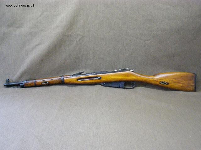

Towarzysz Iwan Napisano 6 Luty 2008 Napisano 6 Luty 2008 Bardzo ładna replika! Powiem szczerze, że gdyby Kolega nie napisał, że to odlew MH, to bym nawet nie pomyślał...Bergfuhrer ma jednak, niestety, rację - ta komora trochę nie pasuje, ale...Karabinek wz.1907, pozbawiony bagnetu, dla formacji tyłowych - długość lufy - 510mm (508mm dla wz.38 i wz.44) długość całkowita - 1015mm (1020mm dla 38 i 44)Broń ta była pozbawiona bagnetu.Niestety, nie mam dokładniejszych materiałów na jego temat ale powinno zagrać (osłona muszka raczej do zdjęcia).

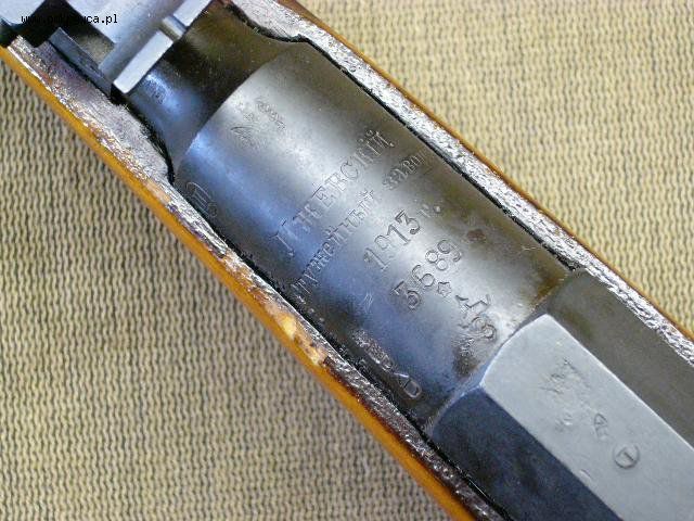

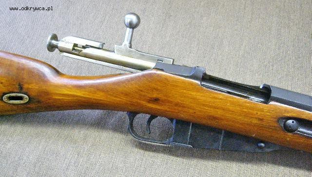

Flanker Napisano 7 Luty 2008 Napisano 7 Luty 2008 Abstrahując od długości lufy, mniej lub bardziej wymiarowej w stosunku do modelu krótkiego, chciałbym dodać, że jest możliwe zrobienie karabinka z carską komorą i nie będzie to żadnym przekłamaniem. Jak podaje Karl Heinz Wrobel, w końcu wojny Rosjanie przerabiali długie mosiny na krótkie, skracając lufę (chyba też przegwintowując, ale tego nie jestem pewien, nie pamiętam) i instalując celowniki od kbk. Zainteresowanym mogę udostępnić zdjęcia pięknego wz.38 przerobionego w epoce, z przepięknymi biciami na komorze z Iżewska, z roku 1911. Spotkałem się też z egzemplarzem z zakładów w Chattellerault, z roku bodajże 1893, również skróconego idealnie do wymiarów kbk - tu jednak (choć nie ma relatywnie świeżych śladów cięcia) nie mam pewności, czy to jest drugowojenna przeróbka (nie jest kompletny, brak mu m.in. celownika).
Flanker Napisano 7 Luty 2008 Napisano 7 Luty 2008 Aaaa - i jeszcze jedno - karabinek wz 1907 miał zupełnie inny przód - z racji przeznaczenia dla np. artylerzystów, czy obsługi km-ów nie musiał mieć bagnetu, i miał długą nakładkę na lufę.
Flanker Napisano 7 Luty 2008 Napisano 7 Luty 2008 Przepraszam - w powyższym wątku błędnie podałem datę 1911 - jest to 1913
Flanker Napisano 7 Luty 2008 Napisano 7 Luty 2008 I jeszcze ten sam egzemplarz - na życzenie mogę służyć fotami detali
