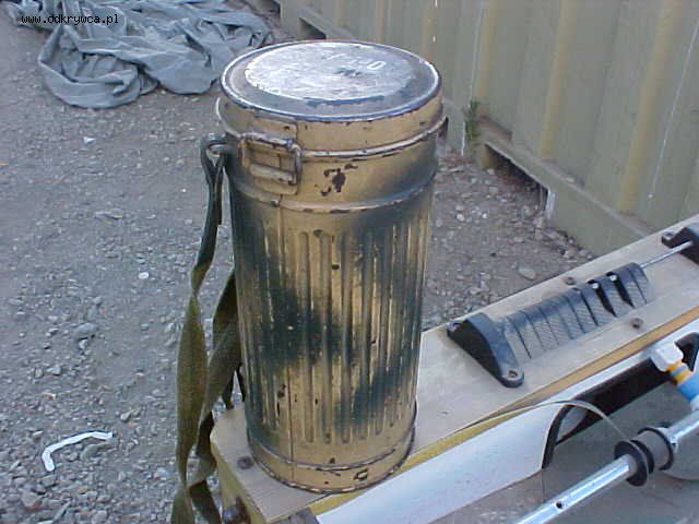

Hindus Napisano 25 Styczeń 2008 Napisano 25 Styczeń 2008 Ponieważ jako grupa odtwarzamy jednostkę WH z późnego okresu wojny, więc zdecydowaliśmy się na kamuflaż na puszcze wzorując się na oryginalnym rozwiązaniu z załączonego zdjęcia.PozdrawiamHindus

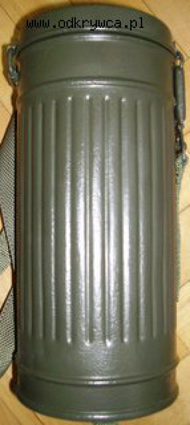

gwiazda1010 Napisano 26 Styczeń 2008 Napisano 26 Styczeń 2008 Na zdjęciu wygląda dobrze. Może nawet nie trzeba przemalowywać.
