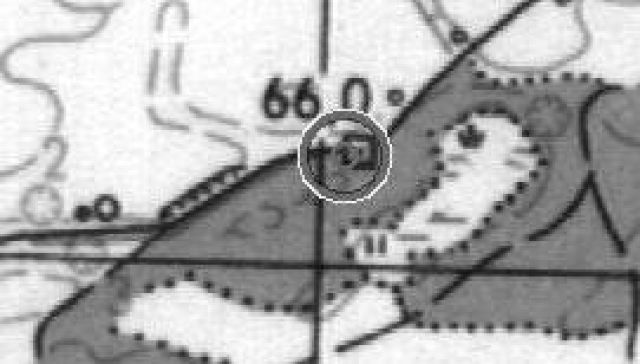

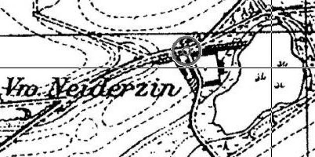

Netcom Napisano 18 Styczeń 2004 Napisano 18 Styczeń 2004 1 miejsce na 3 mapach1;100 tys -około 18951:25 tys -około 19301:50 tys -około 1980
Netcom Napisano 18 Styczeń 2004 Napisano 18 Styczeń 2004 I widac ze juz nic po folwarku nie zostało :))
