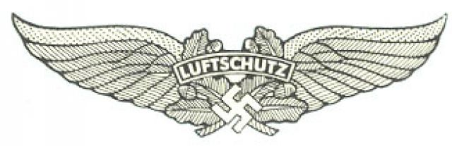

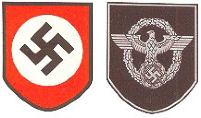

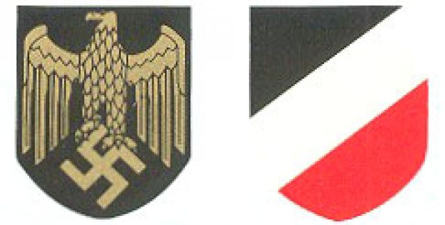

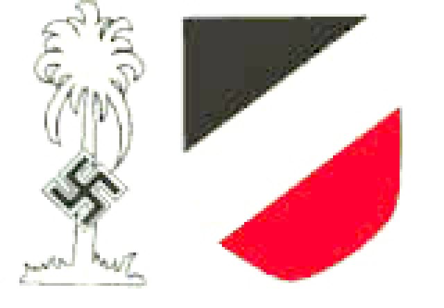

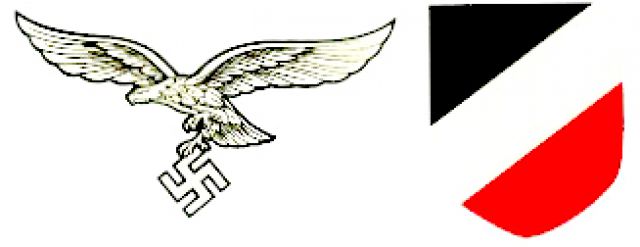

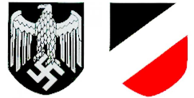

Monsun Napisano 20 Styczeń 2004 Autor Napisano 20 Styczeń 2004 To jest coś takiego:)Mam tego jeszcze trochę. Wysłałem 1AIR1 na maila. Przed wydrukiem trzeba otworzyć w PDF następnie do Photo Shopa i poprawić niedociągnięcia. Aha... obraz musi mieć powiększenie 115%. Tak żeby orzeł w rozpiętości skrzydeł miał 67mm, wysokość 36mm. Tarcza narodowa 33x40mm. Tak się szczęśliwie składa, że mojej firmie mam takie podkłady, na których mogę drukować:) Moja firma to skarb!!!Już jestem po pierwszych próbach, które wykonałem na swojej domowej drukarce atramentowej i powiem, że jest nieźle.PozdrawiamMarcin
pol Napisano 20 Styczeń 2004 Napisano 20 Styczeń 2004 WitamMonsun , a czy masz moze nakljeki werhmachtu , jesli tak to prosiłbym o kontakt na maila: platrix22@wp.plz góry dziękipozdro pol
Monsun Napisano 20 Styczeń 2004 Autor Napisano 20 Styczeń 2004 No, to wszystko co miałem. mam nadzieję, że się podobają i będą przydatne:) Jak macie coś fajnego lub w lepszej jakości to wrzućcie. Mam też adres niemieckiego producenta, który robi ponoć kopie kalkomanii zgodne z oryginałem. Jeśli jest ktoś chętny, to napiszę.PozdrawiamMarcin
