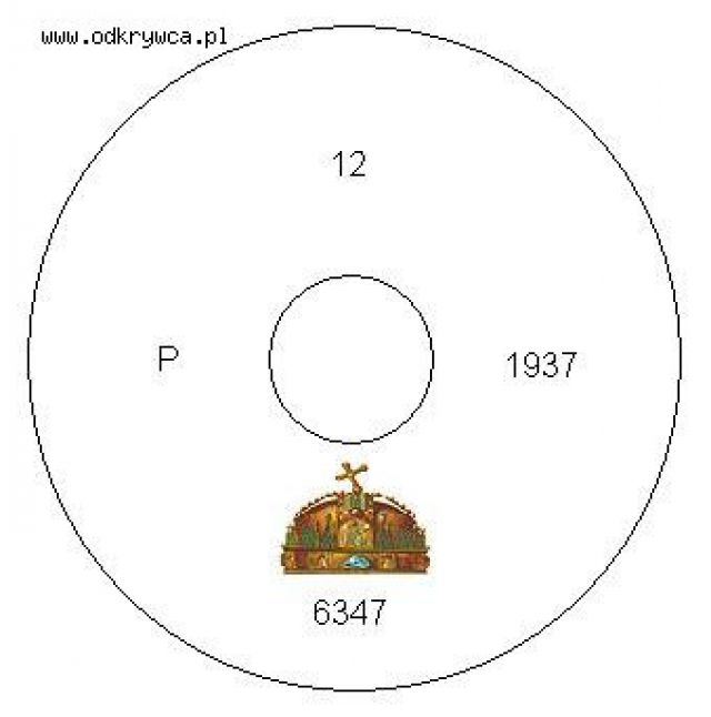

Gutek Napisano 19 Grudzień 2007 Autor Napisano 19 Grudzień 2007 WitamProszę o id łuski kalibru ok 10,5 cm. ta korona na godz. 6 to taka jak na herbie Węgier.Pozdrawiam
MK Napisano 19 Grudzień 2007 Napisano 19 Grudzień 2007 Właśnie to mi coś tak bruździ, może to zbieg okoliczności? Ale mamy jeszcze P jak Polte...
MK Napisano 19 Grudzień 2007 Napisano 19 Grudzień 2007 Kurde no, oznaczenia są typowo niemieckie, 12 seria z 1937 roku z firmy Polte, łuska do 8,8 cm Flaka jak pisał Szczur, tylko nie pasuje tu ta korona. Masz możliwość zrobić zdjęcie?
Szczur Napisano 19 Grudzień 2007 Napisano 19 Grudzień 2007 hmm, no fotka by siadła, taką korone mam na łusce 10,5 cm 37M [kopia węgierska le.F.H.18] [bez waffenamtu]
Gutek Napisano 20 Grudzień 2007 Autor Napisano 20 Grudzień 2007 WitamW numerku poniżej korony wkradł się błąd. Prawidłowy numer to 6342.P.S. zamieszczenie zdjęcia nie ma sensu, ponieważ bicia są bardzo słabo czytelne i na fotce nie będą widocznePozdr
MK Napisano 20 Grudzień 2007 Napisano 20 Grudzień 2007 6342 oznacza z kolei 10,5, cm lekkie haubice polowe wz. 16 i 18 (le.F.H.16 i le.F.H.18 ), Węgrzy posiadali le.F.H. 18 jeszcze przed wybuchem wojny. Wysokość łuski powinna wynosić 155 mm a średnica kryzy 125 mm.
Gutek Napisano 20 Grudzień 2007 Autor Napisano 20 Grudzień 2007 średnica kryzy 125 a kaliber 105, natomiast wysokości nie mogę zmierzyć ponieważ łuska jest obcięta jak podawałem wcześniej.Myślę że będzie od le.F.H. 18. A skąd ona u nas? jak tu nie było węgrów, czyżby przejęty towar?
MK Napisano 19 Grudzień 2007 Napisano 19 Grudzień 2007 Jeśli na pewno węgierska, to któraś z tych:http://www.chakoten.dk/ungfeltart.htmlJaka wysokość łuski?
Gutek Napisano 19 Grudzień 2007 Autor Napisano 19 Grudzień 2007 wysokości nie znam, bo jest obcięta. Łuska na 100% węgierska, najprawdopodobniej używana przez wojska niemieckie w 1944 r.Dzięki MK za info pzdr.
