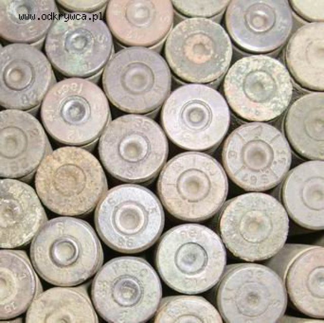

$pier$ Napisano 10 Grudzień 2007 Autor Napisano 10 Grudzień 2007 Powiem że jestem mile zaskoczony !wypróbowałem ten sposób na jednej łusce woda mineralna+sól+ocet podgrzałem ten roztwór i zalałem jedną łuskępo około 7 minutach wyjąłem przejechałem drucianką dwa razy i rzeczywiście łuska jak z fabrykiczarny osad zamienił się w brązowy pył który schodzi jak od tak.poobserwuję łuskę czy nic się z nią nie będzie działo, jak nie to jadę wszystkie.
$pier$ Napisano 10 Grudzień 2007 Autor Napisano 10 Grudzień 2007 Jak najbardziej nie, czerwony to się zrobił ten nalot który zszedł po przejechaniu drucianką do naczyń.
f35jsf Napisano 10 Grudzień 2007 Napisano 10 Grudzień 2007 Ktoś niedawno tu podawał link z tą metodą. To nic innego jak domowy sposób na często reklamowane tajemnicze zestawy płynu i płytki do czyszczenia srebra. Płytkę należy wrzucić do miski z zalać tym płynem.Okazuję się, że płytka to zwykły kawałek aluminium a płyn to woda sól i ocet.http://www.turmalin.pl/porady.html#kapiel2http://free.polbox.pl/d/dark/konserwa.htmTo przykładowe stronki gdzie jest opisana ta metoda czyszczenia.

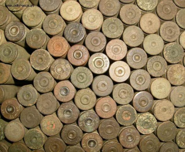

$pier$ Napisano 10 Grudzień 2007 Autor Napisano 10 Grudzień 2007 a właśnie jak to się ma w przypadku łusek wykopków ?które są całe zaśniedziałe ?pytam bo idzie do mnie 270 sztuk łusek i czeka mnie ciężka praca żeby doprowadzić je do stanu idealnego.Ktoś próbował ?
$pier$ Napisano 10 Grudzień 2007 Autor Napisano 10 Grudzień 2007 Naloty na odznaczeniach można usunąć przez zanurzanie przedmiotów w roztworze soli z kawałkiem płytki aluminiowej (przedmiot musi mieć kontakt z płytką).Ewentualnie zamiast plytki można zastosować folie aluminiową (musi być koniecznie zmieniana po każdym przedmiocie, tak samo jak roztwór) inaczej może nas spotkać BARDZO nieprzyjemna niespodzianka (szczególnie jeśli wspomagamy reakcje prądem). Wodę najlepiej stosować destylowaną.destylowana ? czyli zwykła mineralka z butelki (nie z kranu)
skolcio Napisano 10 Grudzień 2007 Napisano 10 Grudzień 2007 Na łuski wykopane polecam papier ścierny, wiem z doświadczenia bo czyściłem już w ten sposób ok 200 łusek różnego typu od mauzerów po ppsh. Wszystkie wykopki.Pozdrawiam!

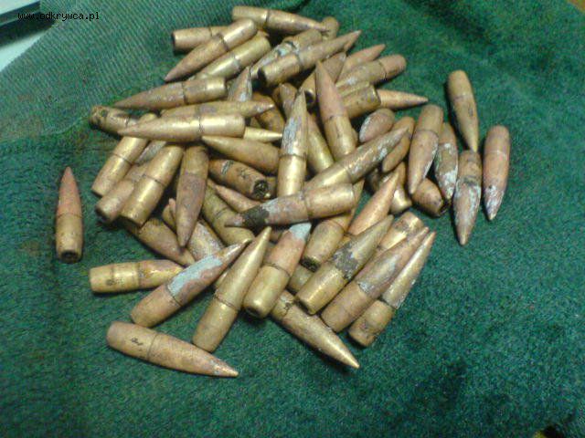

$pier$ Napisano 11 Grudzień 2007 Autor Napisano 11 Grudzień 2007 Woda mineralna + ocet + sól tego użyłem i naprawdę pomogło, chyba roztwór przygotowany bez jednego składnika z wyżej wymienionych nie działa jak powinienbtw:Taki towar idzie do mnie i pytanieczym to wyczyścić ?
$pier$ Napisano 11 Grudzień 2007 Autor Napisano 11 Grudzień 2007 A znacie może jakąś metodę na czubki ?tez mam tego troszkę i muszę je wypucować
$pier$ Napisano 11 Grudzień 2007 Autor Napisano 11 Grudzień 2007 ozcienczony azotowy szczotka miedziana"słowa byłego właściciela moich ładowników, tym czyścił łuseczki. Jednak nie wiem co to ozcienczony azotowy"?
