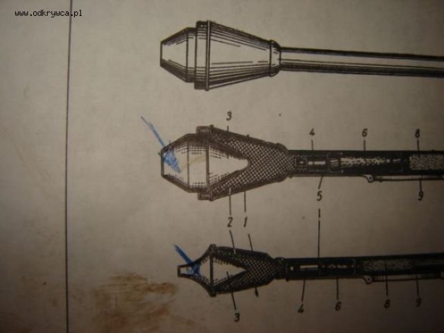

robert 88 Napisano 5 Grudzień 2007 Autor Napisano 5 Grudzień 2007 witam proszę o podpowiedz , co znajduje się w tej części pocisku / zaznaczone strzałką / , w opisie jest , że to stożek kumulacyjny . czy jest to poprostu pusta część ?

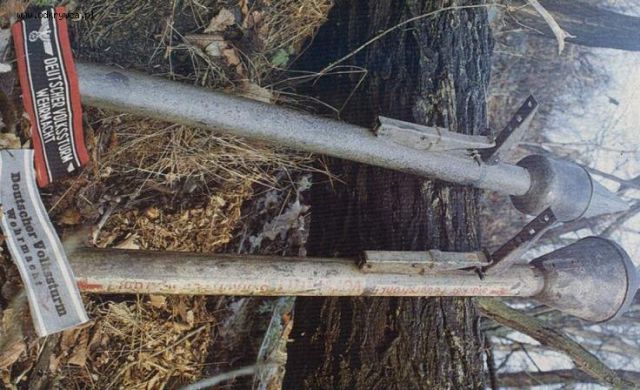

Woodhaven Napisano 5 Grudzień 2007 Napisano 5 Grudzień 2007 http://www.odkrywca.pl/panzerfaust,548986.html#548986
to17071990 Napisano 5 Grudzień 2007 Napisano 5 Grudzień 2007 Z tego co wiem to materialym wybuchowym występującym w glowicy jest prasowany trotyl z heksogenem
Hebda Napisano 5 Grudzień 2007 Napisano 5 Grudzień 2007 Wykopalem raz tę część(panzerfaust środkowy na zdjęciu).moja byla pusta,lata w niej jak w grzechotce trochę rdzy,nic więcej .niestety też nie wiem czy powinno"w niej coś być.Niedawno jak wrzucilem ja na forum identyfikacji(post z 27.11.07 12:50 T:Glowica?"-zobacz.) to pewien mily kolega kazal mi ją wyrzucic.mam ją nadal:)
to17071990 Napisano 6 Grudzień 2007 Napisano 6 Grudzień 2007 Pod koniec wojny chyba nie mogli bardziej kombinować , poza tym mieszanka sie sprawdzala , więc po co zmieniać? Takie jest moje zdanie
R51 Napisano 5 Grudzień 2007 Napisano 5 Grudzień 2007 Była pusta w środku. Ładunek znajduje się w lejku", przednia częśc to tylko przetłoczona i zgrzana blacha ze stożkiem kumulacyjnym, który pozwala przepalać pancerz np. czołgu jak palnik, ogniskując siłę eksplozji trotylu z lejka" w jednym punkcie. Pozdrawiam
Hebda Napisano 5 Grudzień 2007 Napisano 5 Grudzień 2007 Ha,wiec kolega" sie mylił:) Męczyła mnie w myślach ta GlowicaDziękuje R51! w sumie ładny wykopek:)Pozdrawiam Hebda
